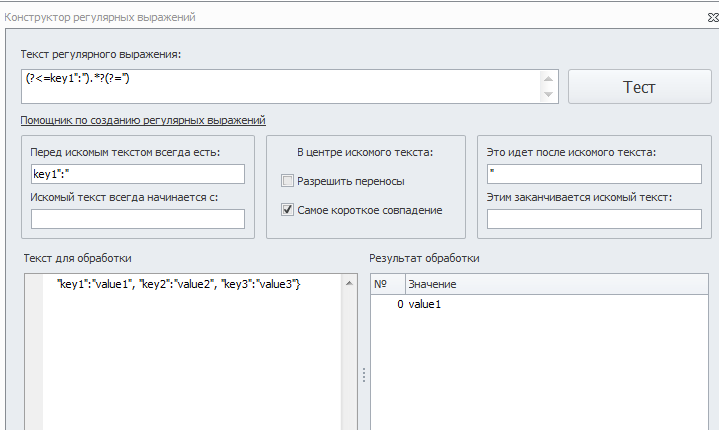

Используйте встроенный тестер регулярок. Там все сделано для того, чтобы юзеры без опыта программирования могли составить нужный regexp

но с помощью Тестера регулярок в PM - проблем у меня нет..
тестер сгенерит тебе почти любую регулярку и она на 100% будет работать..
