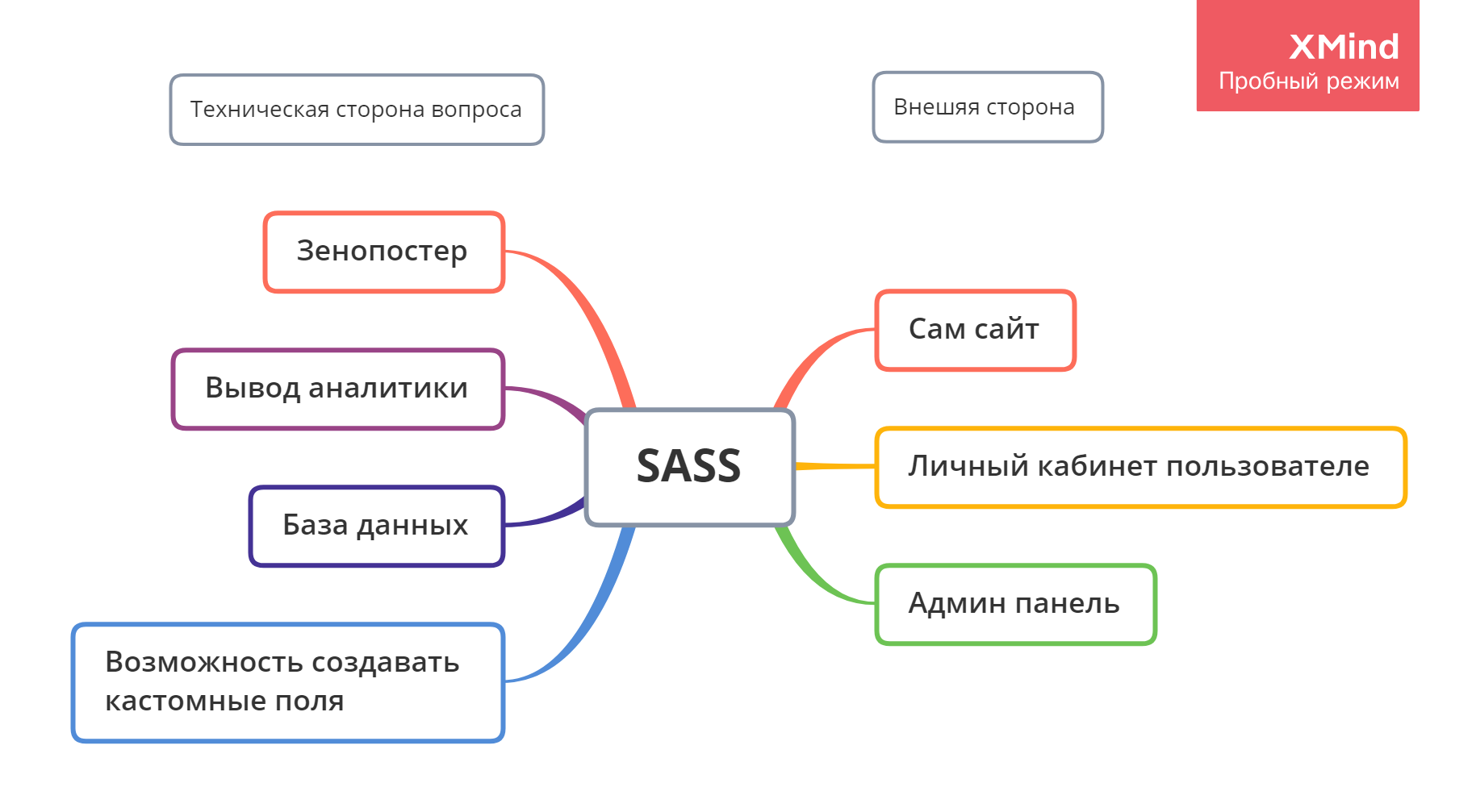

Давайте рассмотрим, что нам нужно для создания своего SAAS
115867
Это всё что необходимо для работы…. Исходя из этих данных будут предложены варианты как создать свой SAAS.
