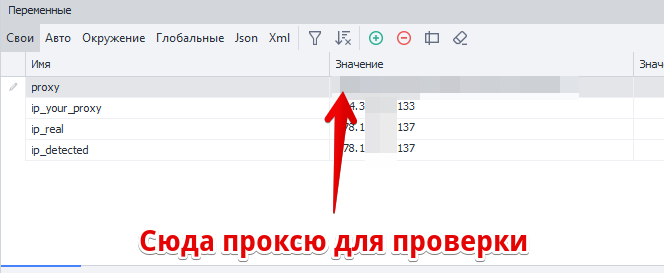

Сделал простой и удобный шаблон для всех и каждого, который:
1. Пробует определить ваш реальный IP под проксей
2. Радует вас тем, что вы "спалились" ;-)
Работа шаблона:
1. Самый полезный кубик здесь - это GET запрос и IP на выходе. Старался "не городить горы" и свел к одному запросу, что сильно практичнее.
2. Остальное - это визуализация, чтобы было понятно и наглядно.
Как использовать:
- Через этот шаблон можно прогнать свои прокси и посмотреть, что на останется на выходе. Заодно убедиться, что все грустно.
- Можно из шаблона взять один основной кубик. Добавить в свои шаблоны, чтобы "на лету" проверять текущее выполнение на предмет обнаружения.
Настройка:
- Просто указываем свою проксю в переменную и запускаем.
111533
Результат:
- Понимание утек ли реальный IP или нет.

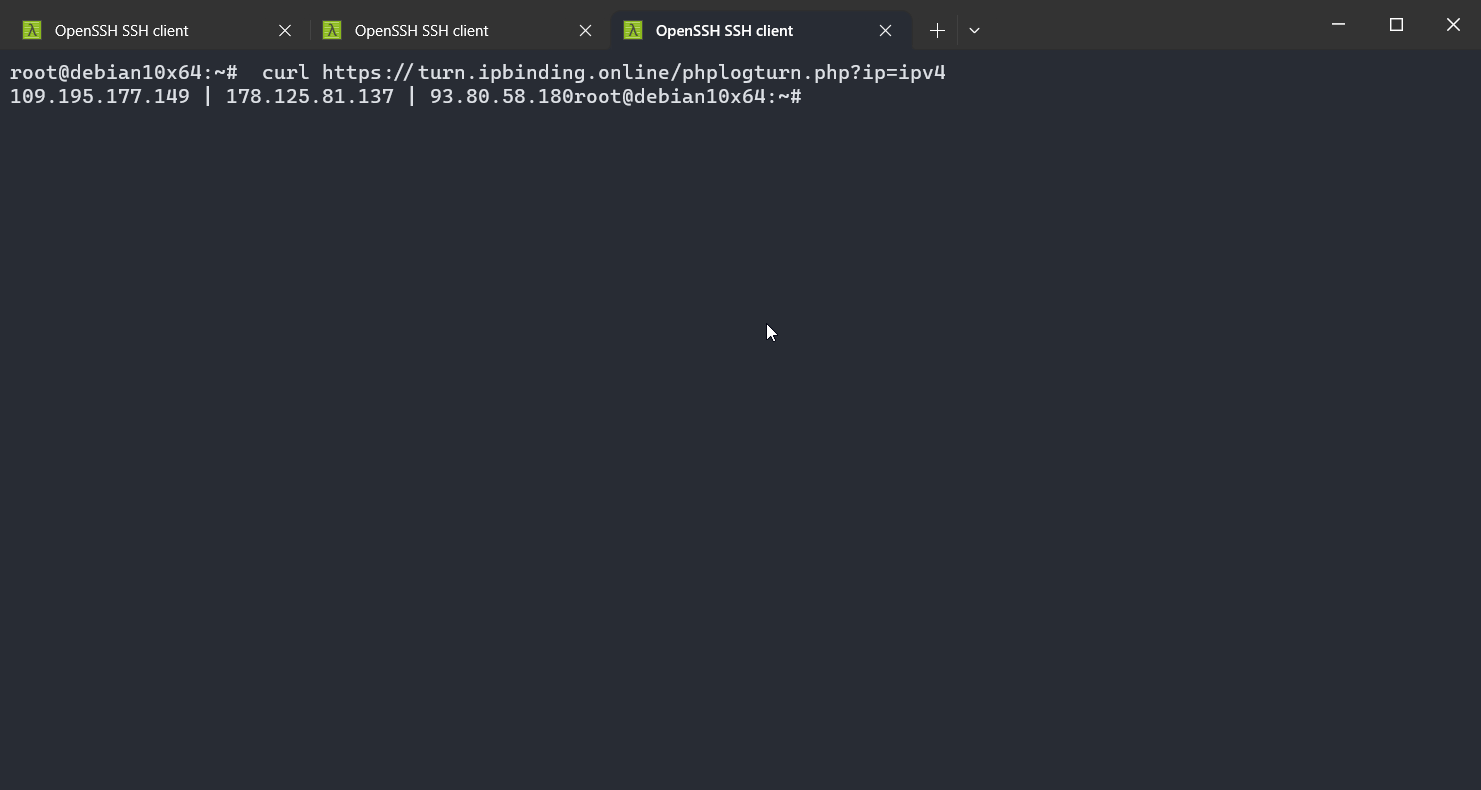

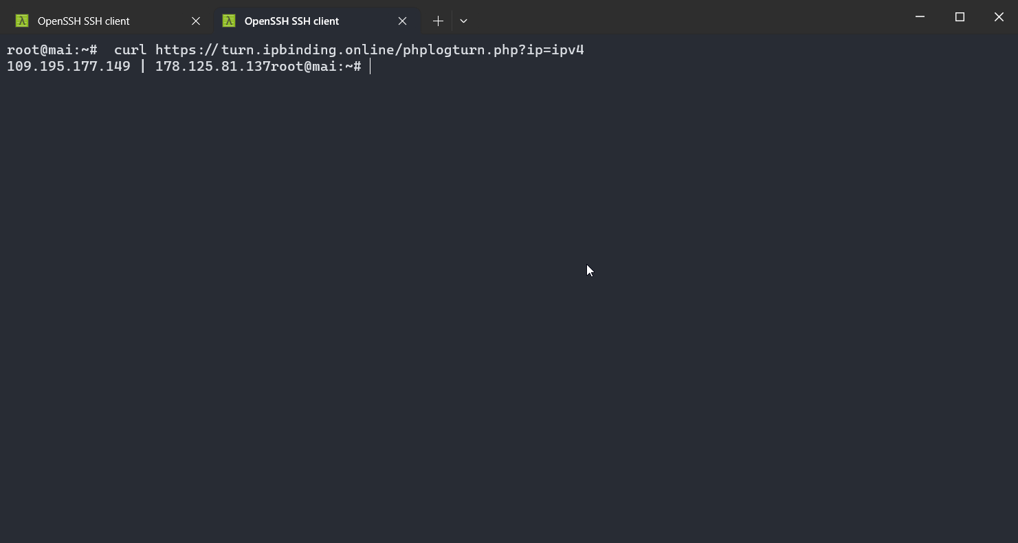

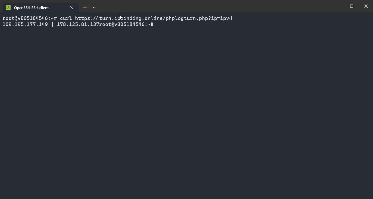

Щас проверил на двух личных прокси, где ip proxy = ip server. Сервера у разных хостингов, в разных странах. На обоих в ip_detected 109.195.177.149. Откуда он его взял - не понятно. К моему провайдеру этот ip тоже ни какого отношения не имеет.
Так что вопрос остается открытым
UPD И на покупных стал этот же ip выдавать. Хотя до этого выдавал другие

Vps Эстония
Нидерланды
Москва
Вот на последнем скрине интересно: там последний ip - это corbina, т.е. провайдер этой VPS. Получается он какие то промежуточные сервера палит. Ну это такое себе палево, как из пушки по воробьям
