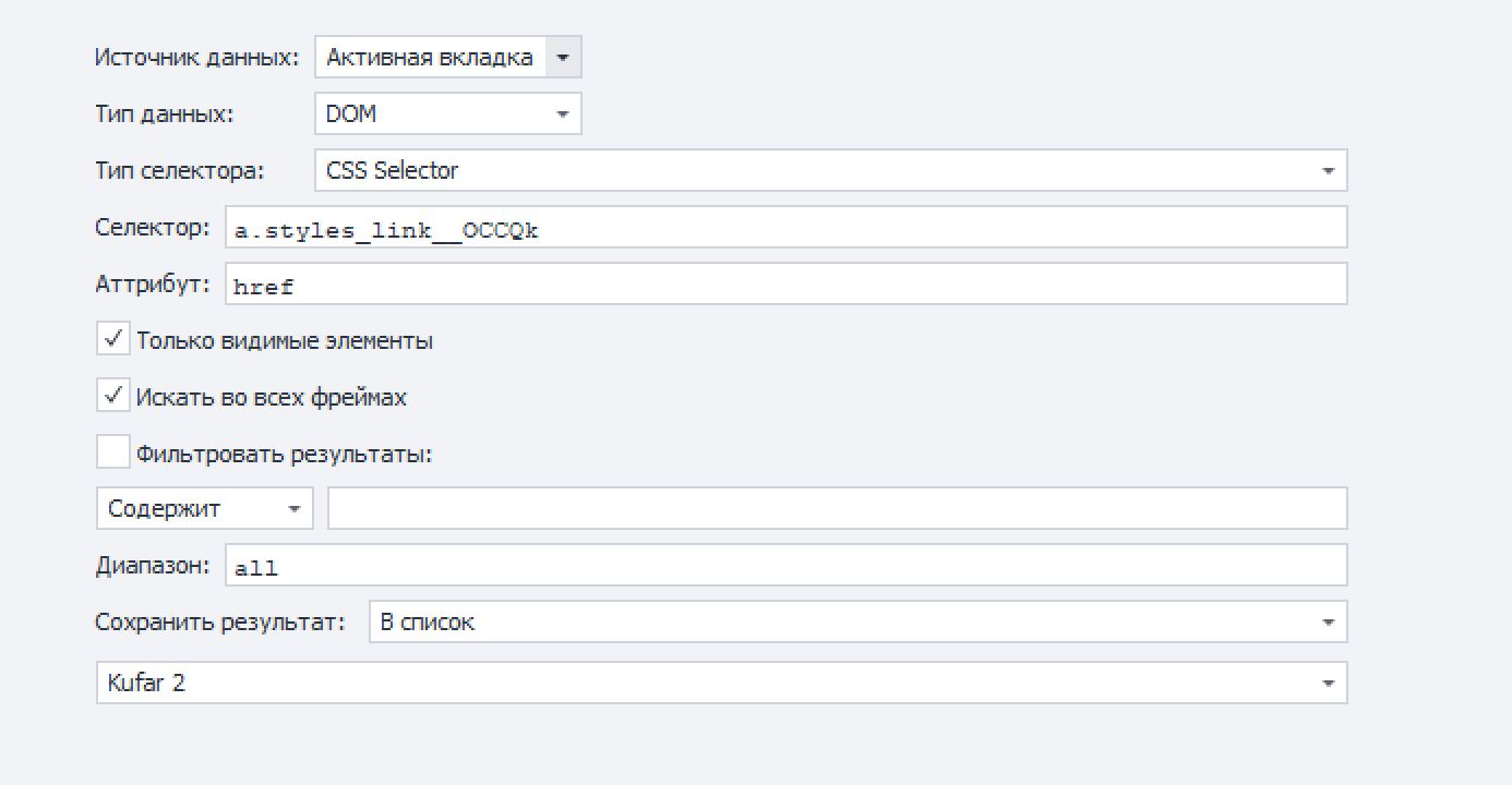

Здравствуйте. Есть один очень вредный сайт, так там постоянно меняются коды.
Вот к примеру: вчера был такой код для парсера - a.styles_link__OCCQk
а сегодня уже такой: a.styles_link__3MFs4
То бишь, после link_ они меняют коды и поэтому парсер не срабатывает.
Подскажите, плиз, как быть в этой ситуации?
    72,6 KB · Просмотры: 120

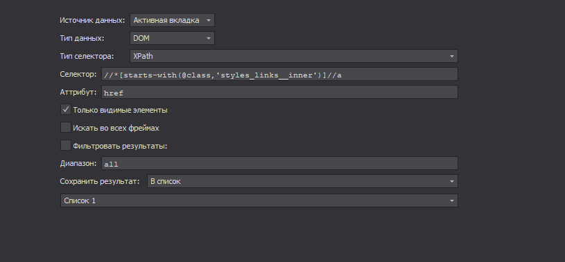

//*[starts-with(@class,'styles_links__inner')]//a
103807
Реакции: Эдгар
Благодарю. Вроде работает. Посмотрим как там дальше пойдет...
Тоже самое сто и делали, только поиск по xpath, сохраняйте куда и сохраняли. Пропишите свой список
