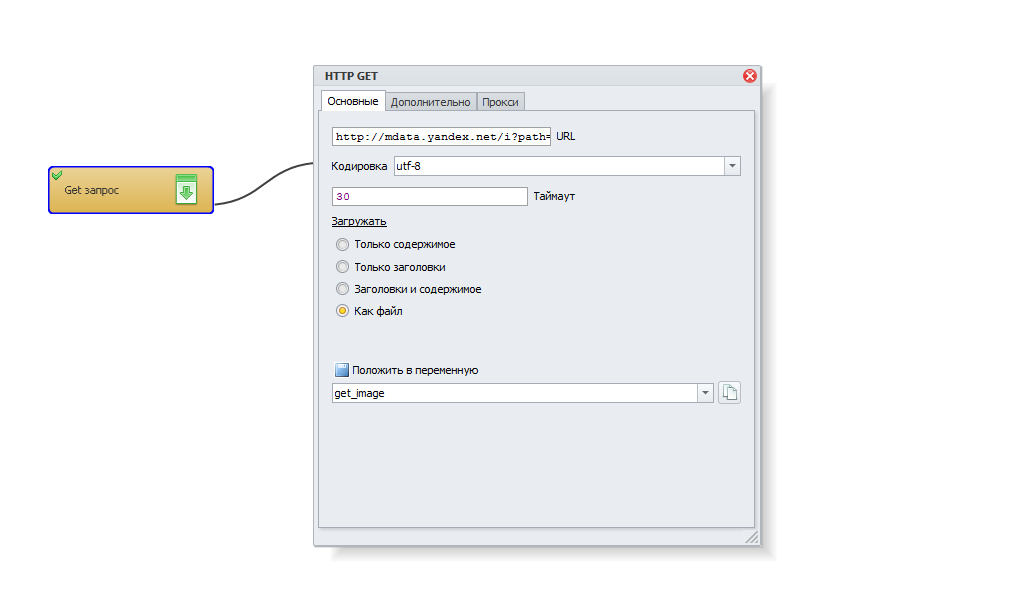

ZennoPoster нажатие на эту кнопку у меня отображает как макрос "файлы для загрузки на сервер" где лежит путь к фото на компе.
Кроме этого клик должен еще записываться после этого экшена. Сам экшен пути к файлу ничего не грузит по себе.
sergsuperstar
14.06.2014
Сделал как Вы сказали, + добавил паузу после загрузка, так как иногда не подгружалось.(пауза помогла, мне так кажется :-) ) Все работает.
Загрузку фото из URL организовал через "HTPP get", только вместо ссылки исползовал ранее созданую переменню вытянутую с моей Exel таблицы. Вобщем все гуд)
Всем ОГРОМНОЕ спасибо. Теперь буду пробывать запихнутть все это в цыкл.
