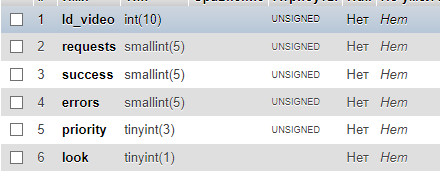

Доброго времени суток. Очень нужна Ваша помочь. Уже перечитал все темы в том числе и конкурсные и никак не могу сообразить как сделать простой запрос. А именно добавление строки.
Есть вот такая таблица:
102887

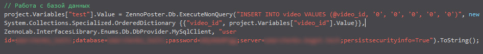

К базе подключаюсь вот через вот такой кубик
102888
Необходимо добавить строку с переменными {-Variable.id_video-}, {-Variable.requests-},{-Variable.success-},{-Variable.errors-},{-Variable.priority-},{-Variable.look-}
Помогите пожалуйста составить запрос на C#

1. Сделайте в стандартном кубике как надо.
2. В контекстном меню выбираем "Конвертировать в C#"
3. Вставляем код из буфера в кубик C#

я решил делать не через кубик для того, чтобы можно было блокировать таблицу и работать в многопотоке. Или ты имеешь ввиду сделать кубик добавления строки, а потом его уже конвертировать?
smarchenko
18.01.2014
141
Сделал, кубик работает.

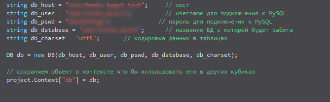

102889
Удаляю кусок кода где идет подключение
102890

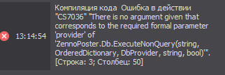

и в итоге получаю вот такую ошибку
102891

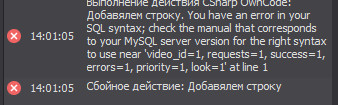

Спасибо, пока задублировал одну переменную, чтобы протестировать. Подключаюсь успешно, когда выполняю код
var db = project.Context["db"];
string q = "INSERT INTO video video_id="+project.Variables["video_id"].Value+", video_id="+project.Variables["video_id"].Value+", video_id="+project.Variables["video_id"].Value+", video_id="+project.Variables["video_id"].Value+", video_id="+project.Variables["video_id"].Value+", video_id="+project.Variables["video_id"].Value+"";
db.query(q);
Выходит ошибка
102893
string q = "INSERT INTO video video_id="+project.Variables["id_video"].Value+", requests="+project.Variables["id_video"].Value+", success="+project.Variables["id_video"].Value+", errors="+project.Variables["id_video"].Value+", priority="+project.Variables["id_video"].Value+", look="+project.Variables["id_video"].Value+"";
db.query(q);
Вот так тоже не работает. id_video=1
102894

Оба варианта не работают, ошибку выдает ту же
Попробовал так же вот такой вариант
string q = "INSERT INTO video (Id_video, requests, success, errors, priority, look) VALUES ("+project.Variables["id_video"].Value+", "+project.Variables["id_video"].Value+", "+project.Variables["id_video"].Value+", "+project.Variables["id_video"].Value+", "+project.Variables["id_video"].Value+", "+project.Variables["id_video"].Value+")";
db.query(q);
