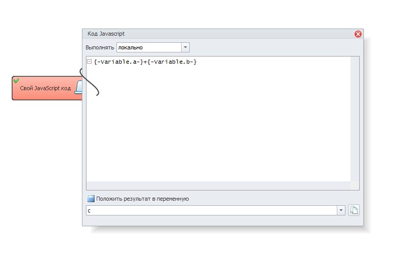

Столкнулся с проблемой " a + b = c " Казалось бы так просто, но зенека так не умеет.
Пришлось как обычно, через жопу, на Си.
58176

У меня так не получилось, может какие то там точки или запятые не подошли - не знаю. У меня два вещественных числа, которые я спарсил со страницы.
Просто зенека код проигнорила и все.

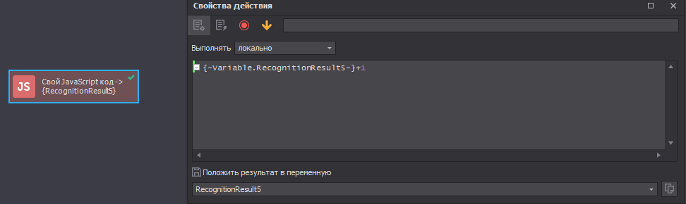

Числа какие? В js можно использовать целые числа, числа через точку (1.5)
58184
