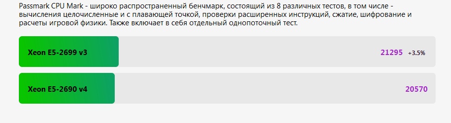

я не специалист в железках, был пару лет назад сервак - но продал, надоело это постоянное жужжание
и ощущение, будто ты в Ташкенте в самый солнечный час пик, можно на зиму смело отопление отключать :D
но если бы собирал сейчас, то взял бы такие камни:
у v3 версии можно overclock сделать, в отличии от v4
по бечмарку они на уровне погрешности, но v3 стоит в 1.5 раза дешевле
а если overclock сделать, то 2690v4 и подавно не захочется брать ...
другой вопрос, сможет ли зенка все 36 ядер задействовать
если нет, тогда кромсать на виртуализацию по несколько ядер, как это делают хостеры....
Реакции: Form

Вспомнил о своей темке и решил поставить точку в ней, могу сразу проспойлерить - доволен на все 100%
Как сейчас работает мой домашний сервак:
1. Поднят VMware с прокси фермой в 10 модемов на базе kraken-proxy
2. Работает CapMonster Lite
3. Работает зенка в 100 браузерных потоках
4. Использую как обычный комп, на ютубчике посидеть и т.д.
Чтобы поиграть, к примеру, в Battlefield 2042 останавливаю зенку, иначе проскальзывают фризы
Самый огромный минус это теплоотдача, измерял в окружности главного выхода сверху ~ 42 градуса, а ещё далеко не лето
Характеристики:
2 x XEON E5- 2699 V3
RAM 64 gb ecc (две плашки по 32)
Память Samsung, 980 PRO
Видяха Nvidia Geforce GTX 1650
Блок питания от Gigabyte на 1000w
Реакции: DenisK
