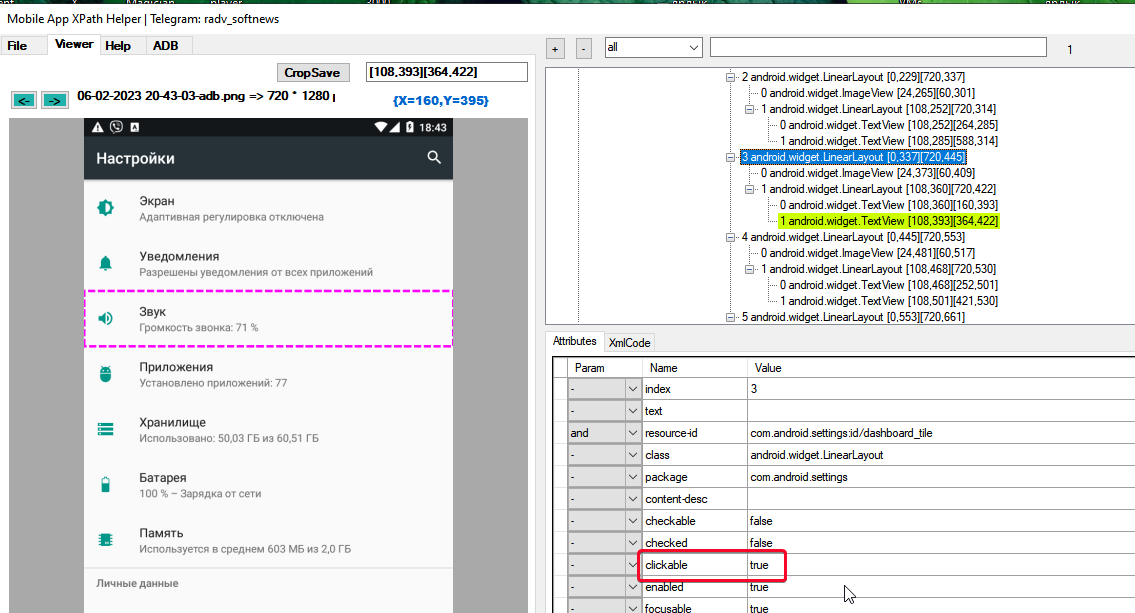

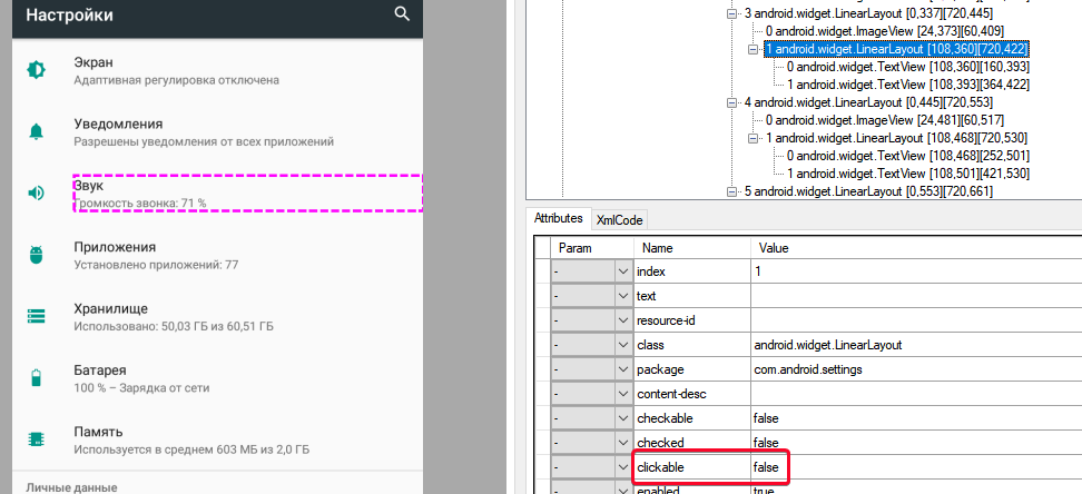

Смотрите значения атрибутов.
108026
108027
Реакции: Iv1 и Kiriller

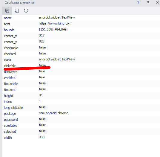

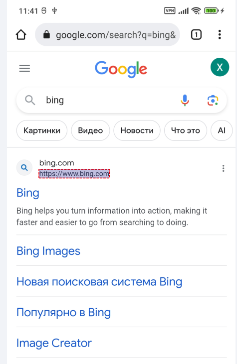

Это понятно, но это не всегда правда.
Например вот такой случай как с bing.
Очевидно, что если нажать на выделенный элемент - он реально кликнеться.
