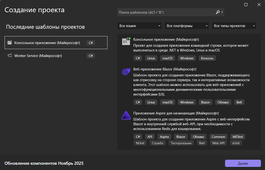

Создаем проект - Консольное приложение:
137874

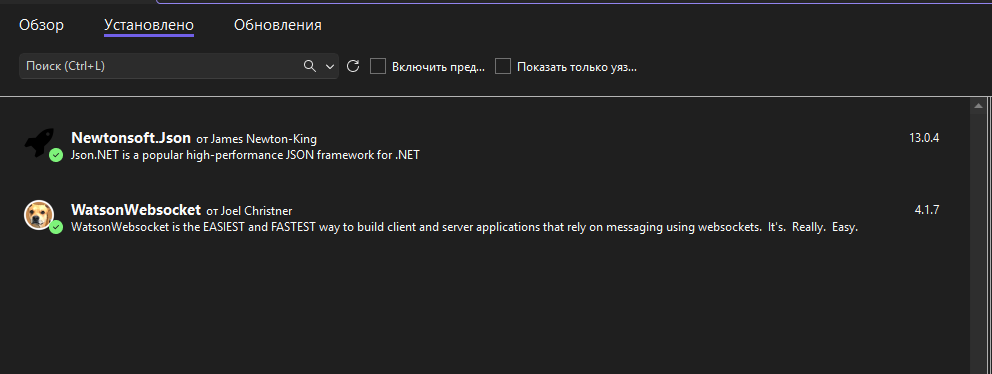

Называем его любым названием и вот мы в самом редакторе кода. Теперь необходимо установить несколько пакетов: во-первых библиотека для работы с Websocket (я буду использовать WatsonWebsocket) и во-вторых удобную библиотеку для работы с json - Newtonsoft.Json.
Для этого нажимаем "Проект" и в выпадающем меню выбираем "Управление пакетами NuGet", ищем и устанавливаем пакеты "Newtonsoft.Json" и "WatsonWebsocket". По итогу все должно выглядеть примерно так:
137875

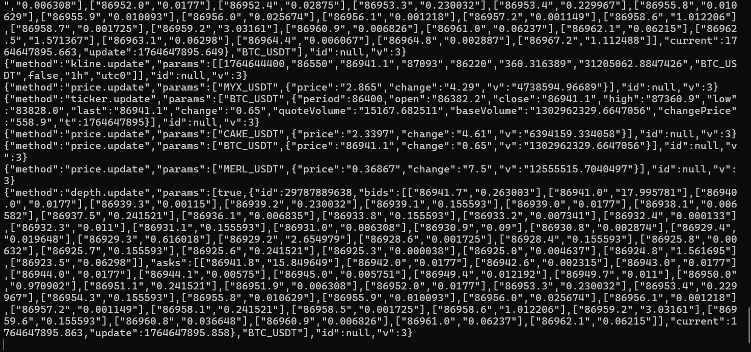

Запускаем наш код и видим в консоли бесконечный поток входящих сообщений:
137893
Поздравляю! У нас получилось!
