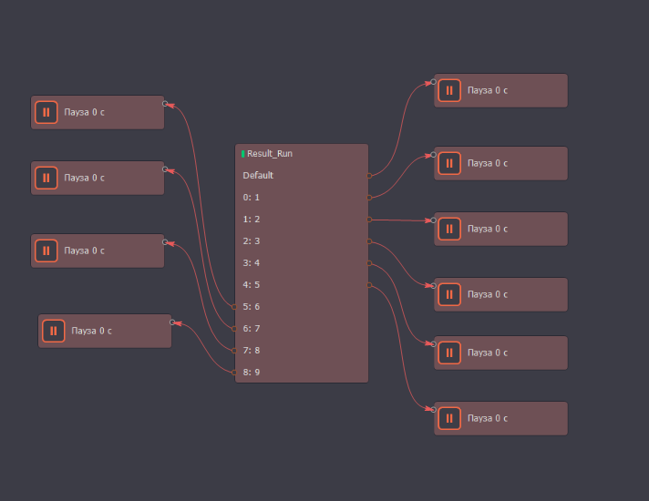

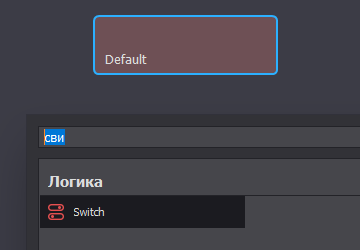

ну... свитч пробовал ?
100982
у switch нет зеленых и красных линий. Нет провала или успеха, не представляю как в switch все это можно "упростить". Но если знаете как, я был бы крайне благодарен за такую информацию.
если бы задача была более четко поставлена... то могли бы появиться идеи... но пока ничего не понятно на самом деле.
ну и насчет зеленых линий в свиче.... их там конечно нет ;-)
100983

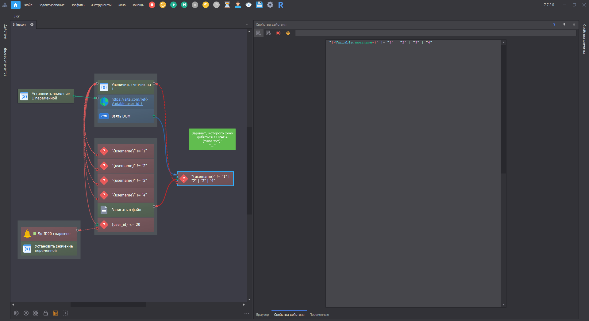

Вот как оно выглядит наглядно, и как я хочу сделать. Вариант слева полностью рабочий (я убрал много экшенов, это чисто наглядный пример), а вариант справа, то как хочу сделать чтобы оно работало. Без лишних сотней экшенов, лишь все в одном. Надеюсь это сильно поможет

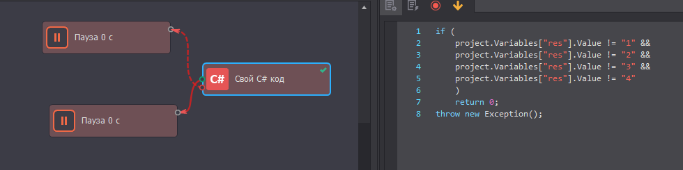

вроде вот так...
100996
if (
    project.Variables["res"].Value != "1" &&
    project.Variables["res"].Value != "2" &&
    project.Variables["res"].Value != "3" &&
    project.Variables["res"].Value != "4"
    return 0;
throw new Exception();
Вот как оно выглядит наглядно, и как я хочу сделать. Вариант слева полностью рабочий (я убрал много экшенов, это чисто наглядный пример), а вариант справа, то как хочу сделать чтобы оно работало. Без лишних сотней экшенов, лишь все в одном. Надеюсь это сильно поможетПосмотреть вложение 100995
string username = project.Variables["username"].Value;
if (username != "2" && username != "3" && username != "4")
    return "good";
else
    return null;
Реакции: Sergodjan и adr1enette
Спасибо! Сработало
