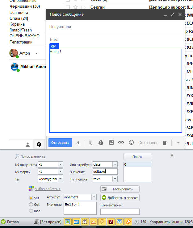

Moadip
26.09.2015
509
824
Спасибо за ответ, но это не то.
У меня была трабла с идентификацией кнопки отправить при ответе на письмо, поэтому и хотел эмулировать ее нажатие через ctrl+enter.

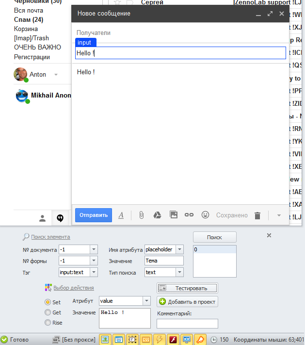

В принципе если посмотреть на вашем примере то с кнопкой отправить при написании нового письма та же самая трабла.
По атрибутам id или class эту кнопку не взять, т.к. эти значения могут поменяться со временем.
Проблему решил воспользовавшись вашим советом.
двигаетесь от одной нестабильности к другой.
Атрибуты id и class не подходят, могут поменяться.
Если искать по тексту "Отправить", то находится много вхождений, это первая нестабильность.
Посмотрел, по чему еще можно найти эту кнопку, и что скорее всего таким будет всегда.
Это атрибут role.
Но тоже находится много вхождений. Это вторая нестабильность.
А вместе они дают однозначную идентификацию - это кнопка с надписью отправить.
var he = instance.ActiveTab.GetDocumentByAddress("0").FindElementsByAttribute("div", "role", "button", "text");
he.Elements.Single(e => e.InnerHtml == "Отправить").Click();
Плюс используется метод Single, если будет больше одной такой кнопки, то будет exception, шаблон выполнится с ошибкой и тогда будет понятно, что что то изменилось.
В общем таким образом нашел все нужные мне кнопки.
Х.з. может это элементарные вещи, но для меня как новичка это +1 в копилку знаний.
Может еще кому пригодится.:-)

Все проще там)
Реакции: zmike и Moadip
