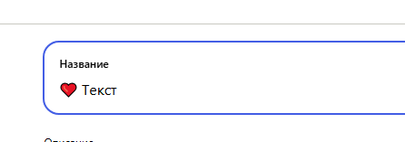

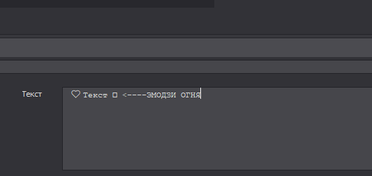

Добрый вечер, возникла проблема при использовании кубика Эмуляция клавиатуры, текст печатается нормально, некоторые эмодзи так же печатаются без проблем, например сердечко как видно на скрине, а вот эмоджи огня или другие отображаются
квадратиком и не печатаются, есть ли какие то альтернативные способы напечатать текст с нужными эмодзи? На огоньке печать прерывается.

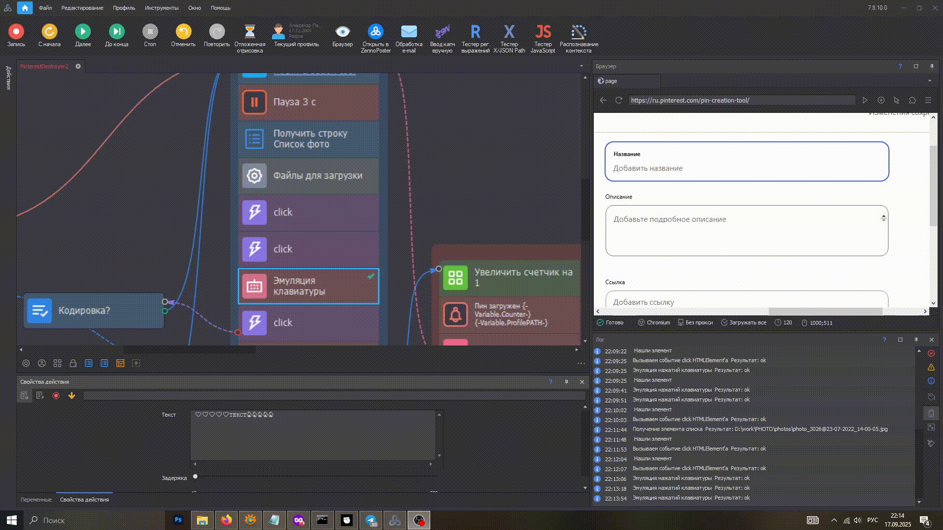

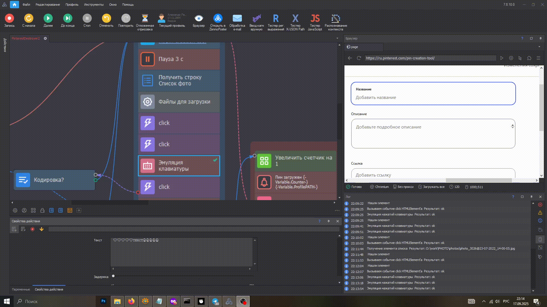

Скачал тестовый билд, теперь эмодзи огня отображается нормально, то есть не квадратик, но по прежнему не печатается, может в финальной версии уже исправили, не знаю. Или я что то не так делаю.

Уточню у программистов.

К сожалению, да, продолжается ситуация с невозможностью ввода некоторых видом эмоджи средствами эмуляции ввода. Попробуйте, пока использовать метод, который порекомендовали выше, с помощью SetValue - ссылка.
Либо через SetAttribute - ссылка и еще ссылка.
