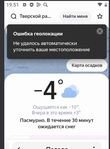

Доброго времени суток, пробую тут геолокацию поменять и ничего не выходит, забил значит в настройках профиля нужные координаты, пытаюсь в яндексе местоположение определить, и стабильно выхватываю ошибку

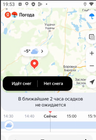

А если на пример установить на машину Listick Fake GPS и сделать подмену через него, то все отлично работает
От того вопрос, как нормально сделать эмуляцию гео без использования всяких костылей?

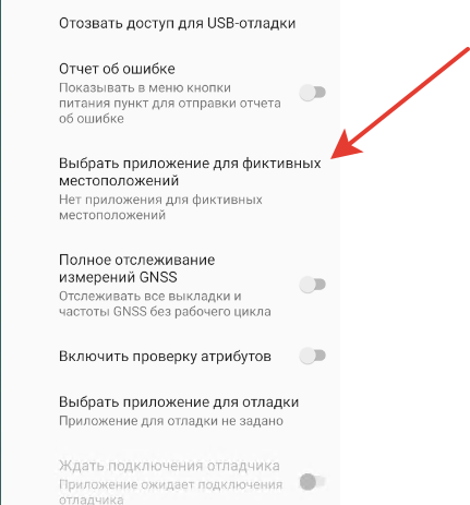

В настройках эмуляция местоположения скорее всего не Апиум стоит и/или для полной наглядности еще бы показал какие координаты вбил и куда
114726
Вбил сюда, в профиль, и машину запускал с применением настроек профиля. А что за настройки эмуляции местоположения?

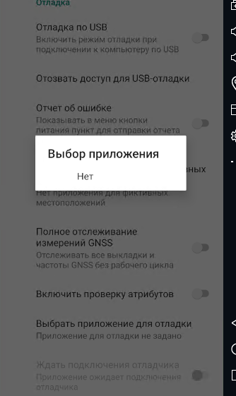

Эмуляция местоположения работает через Appium в ZennoDroid.
Если он отсутствует в настройках разработчика, нужно удалить приложение io.appium.settings.
И скопировать прикрепленный apk в папку программы с заменой.
