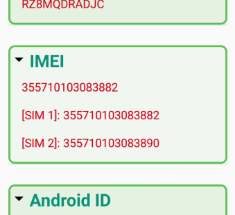

если есть вторая симка - то и второй имей
Если есть вторая симка, второй imei автоматом генерируется модулем

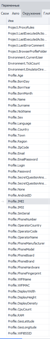

а мы про ZDE говорим? у тебя на скринах постер?
я в окружении (скрин), честно говоря не вижу ни drm, ни второго имейника (в кубике применения он тоже один), ни тем более GFS
