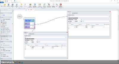

Так если интерфейс на одном языке у все акков то можно штатными кубиками зенки по свойству Inntertext\Innerhtml найти эти елементы и прокликать. Просто не через запись делай шаб, а через "Конструктор действий"
UPD:
все же работает с добавлением хитростей в обычные кубики:
xpath на много надежнее ... лучше его
так насколько я вижу ты вообще новичок в xpath (без обид), раз строишь синтаксис на обычных вложениях. Так что пока не подтянешь практику (а она подтягивается, сам об xpath только после работы с зенкой узнал), то лучше делай как на скрине из моего предыдущего поста. При смене верстки\названия кнопок при редизайне сервиса (раз в пару лет\месяцев случается) у тебя перестанет работать любое решение.
