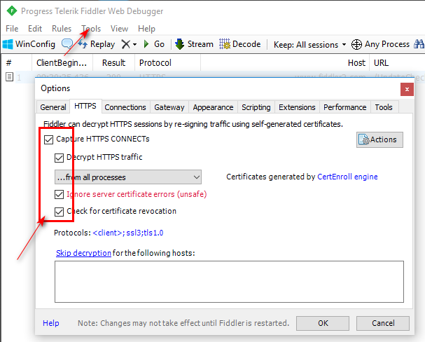

Установите прокси фиддлера 127.0.0.1:8888 в настройки интернета (или шаблона Зенно).
Установите настройки фиддлера как на скриншоте ниже, чтобы перехватывать HTTPS.

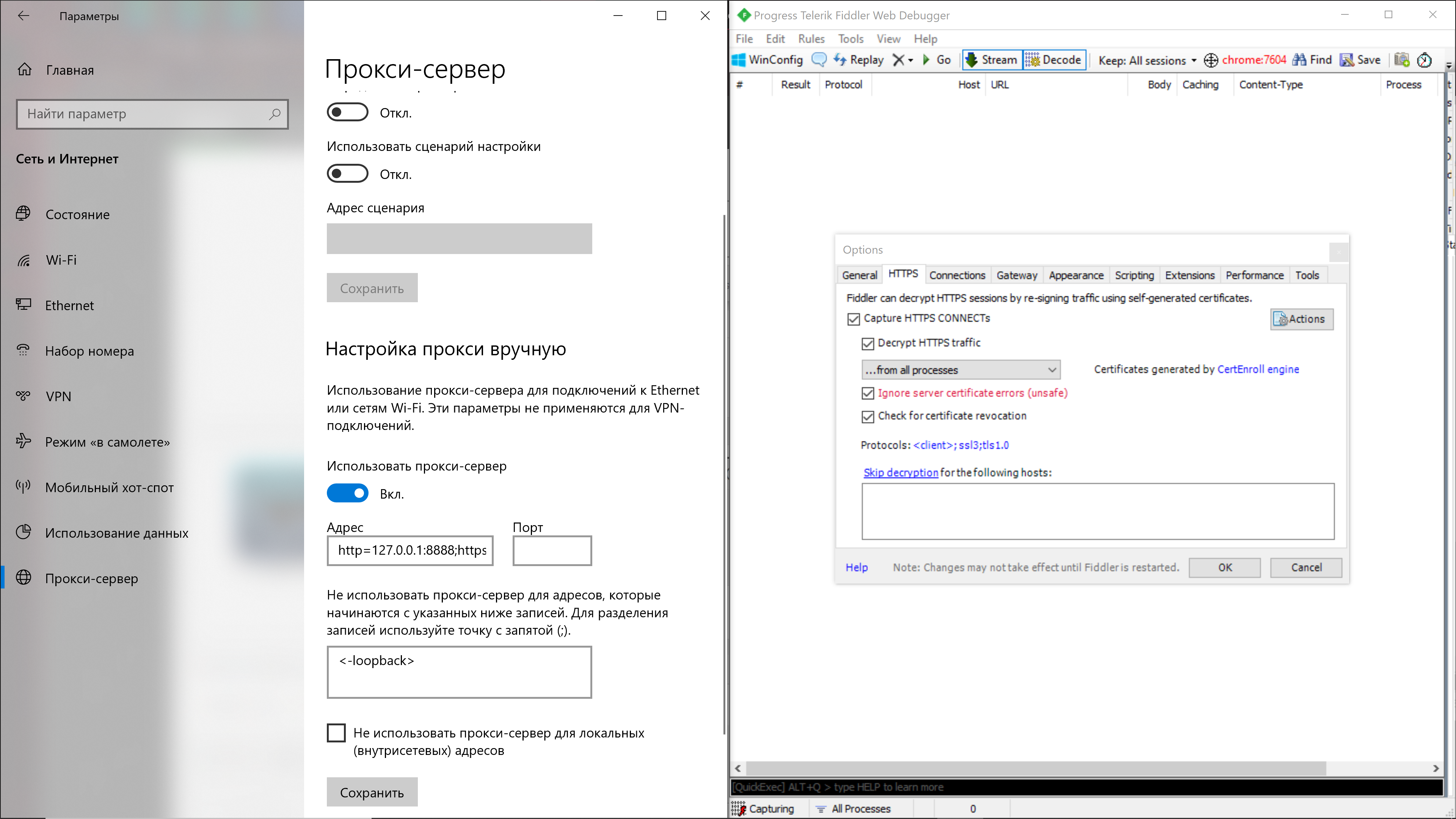

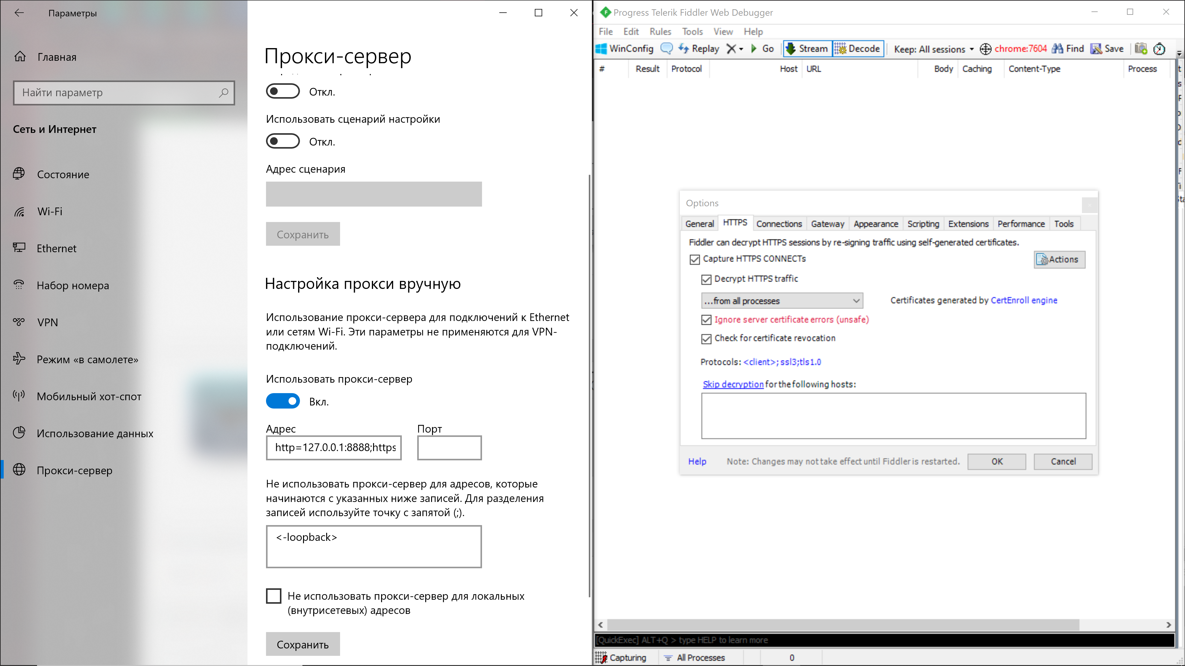

Всё так и сделал, но окно фиддлера всё равно чистое, а в настройках интернета оно в прокси-сервере автоматом такое значение устанавливает как для http как на скрине так и для https, но всё равно ноль полный(
Всё так и сделал, но окно фиддлера всё равно чистое, а в настройках интернета оно в прокси-сервере автоматом такое значение устанавливает как для http как на скрине так и для https, но всё равно ноль полный(Посмотреть вложение 68474
Я не уверен, можно ли указывать прокси в формате, в котором Вы указали (на скриншоте)
Нужно указать в поле Адрес 127.0.0.1
В поле порт: 8888
Реакции: MacDuls
В поле порт: 8888

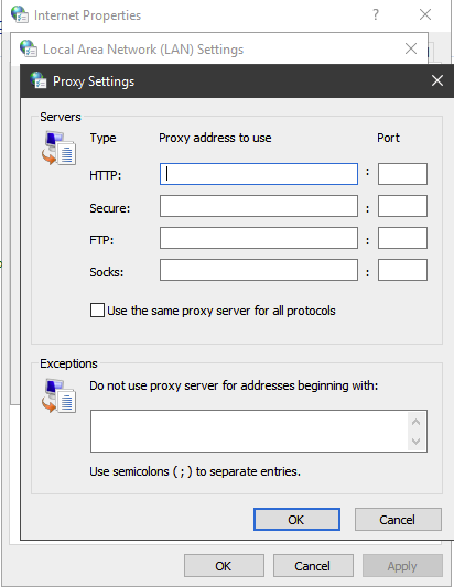

Вот именно, я указываю как сейчас на скриншоте, но оно автоматически переставляет потом обратно так как на прошло скрине и ничего в сессионном окне нету((

Если всё настроено как я указал выше.
И программа, с которой мы работаем не использует прокси (точнее использует наши прокси 127.0.0.1:8888) - то у Вас должны появляться запросы.
Иначе - либо программа (хром например может использовать VPN - из-за чего нам не видны запросы).
Либо что-то всё же настроено не корректно.

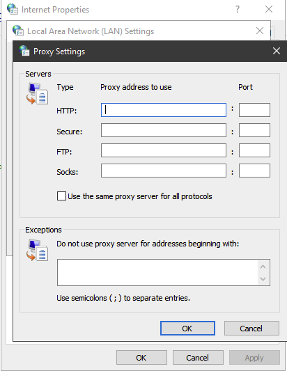

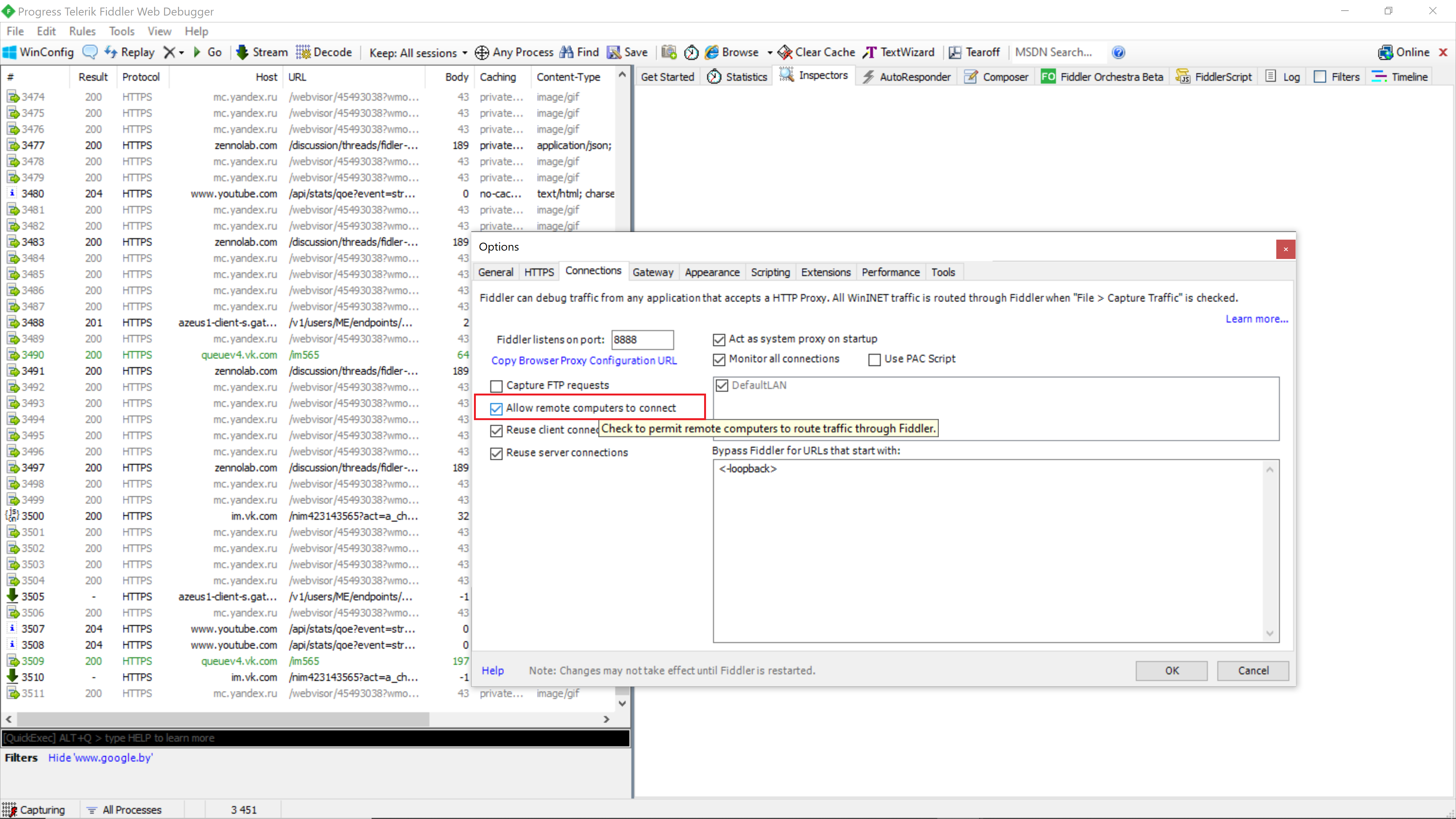

Если хотите трафик из обычного хрома, то используйте стандартное окно настроек IE:
68493
Win+R > control

Когда указывается прицел на PM, то, да запросов нет.
Обычно делаю так:
1. Включаю фидлер (запросы бегут).
2. Активирую фильтр для домена (получаю только те что нужно).
Реакции: MacDuls
Простая установка прокси в проекте должно работать + включённый https (с установкой сертификата в windows) в fiddler'е.
Перехват процессов, указание курсором и тем более фильтры процессов - тут неуместны.
Прокси windows только для обычного хрома.
Реакции: MacDuls

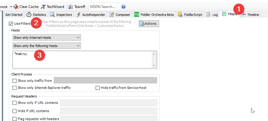

Обычно делаю так:
А как активировать фильтр для домена?
