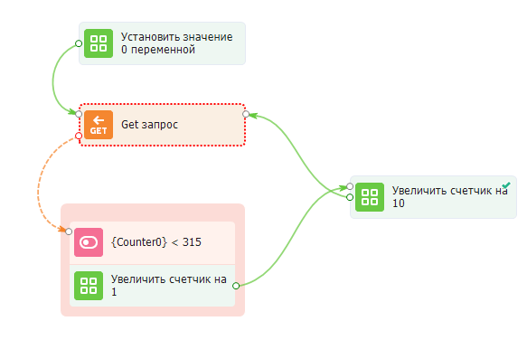

Так и не начался работать с фидлером, подскажите как GET запросом спарсить с сайта https://baza-otvetov.ru/categories/view/1/ все страницы (когда переходишь на 2 страницу ссылка выглядит так: https://baza-otvetov.ru/categories/view/1/10
По парсингу сам разберусь, а вот запрос как отловить?

Странная логика с тем, что со 2 страниц начинается 10, а затем 20 и т.д. Последняя 316 страница имеет номер 3150, по сути это 315(+0)
Как вариант можно просто сделать цикл до 315 и запустить по кругу - я обычно так собираю постраничку. Просто 2я начнется с 1(+0) подставляешь в урл и так до 315 с увеличением значения переменной на каждом шаге на +1.
заодно в процессе и спарсишь все ссылки на викторины в список.

Всем ку)
101483
Создай переменную Count - в неё установи значение 0.
https://baza-otvetov.ru/categories/view/1/{-Variable.count-}
И увеличивай её потом на 10 .
Создай переменную Count - в неёустанови значение 0.
Я тоже самое и предложил, просто без визуала и я бы увеличиваю на 1, а не 10 и после в гео запросе после переменной добавлял в урл 0. Плюс, если задача парсинга, после нет запроса, через регекс я бы собирал урлы на викторины в список с добавлением в конец.
А так, всё как на скрин выше в принципе.
