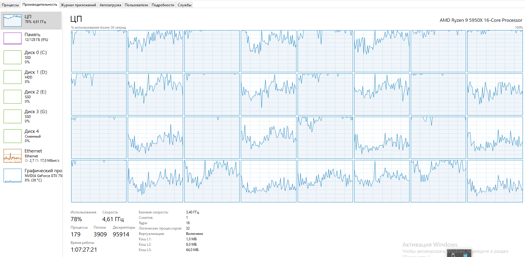

Основа Ryzen 5950x на максимально бодром железе(в разумных пределах), c водяным охлаждением, с отдельными 2 ssd и HDD для ежедневных бекапов.
Система периодически упирается в 100% нагрузки в подавляющем большинстве из-за функции воспроизведения свайпов (я считаю что это самый важный функционал в моей реализации и это не косяк а Большое преимущество).
Скрин 20 потоков только на свайп
134006
По моим подсчетам 1 воспроизведение записи свайпа = 4-6% нагрузки Ryzen 5950x, с более производительными системами не экспериментировал пока что…..

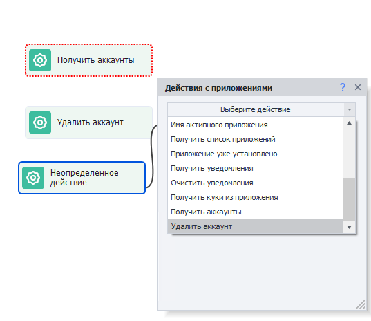

у меня по 100 акк на "устройство", инструментарий по работе с аккаунтами давно уже реализован на ZDE
а можно подробнее про этот момент или ссылочку где почитать можно, спасибо за подробное описание в статье, очень интересно было почитать
Уже штатный кубик

Добавление аккаунта (первое) происходит по привычному логин паролю, далее сохранение в файле и восстановление из файла
Не знаю почему вы вводите людей в заблуждение(возможно сами не понимаете, как устроено), но оно так не работает, как вы пишите.
От того, что вы для каждого рабочего профиля делаете бэкап приложения, а потом его подгружаете. Сам аккаунт не меняется, потому что его данные не хранятся в данных приложения. По этому и сделаны отдельные кубики "Получить аккаунт" и "Удалить аккаунт".
- вы не понимаете, что говорите. Это не добавление аккаунта, а авторизация в системе, после которой аккаунт также добавляется в отдельный список на устройстве.
А если мы действительно будем добавлять аккаунт, через API метод instance.DroidInstance.App.AddAccount(), то нас 100% выбьет на повторную авторизацию(ввод пароля), хотя наш аккаунт так же попадет в список аккаунтов на устройстве, только он будет не авторизован и бесполезен.
Мы говорим об одном и том же и не вижу смысл спорить
Восстановил аккаунт, подгрузил архив браузера и в работу, после завершения сохранил архив браузера и удалил аккаунт.
ТАК понятен процесс?
Это умеют делать штатные кубики?
