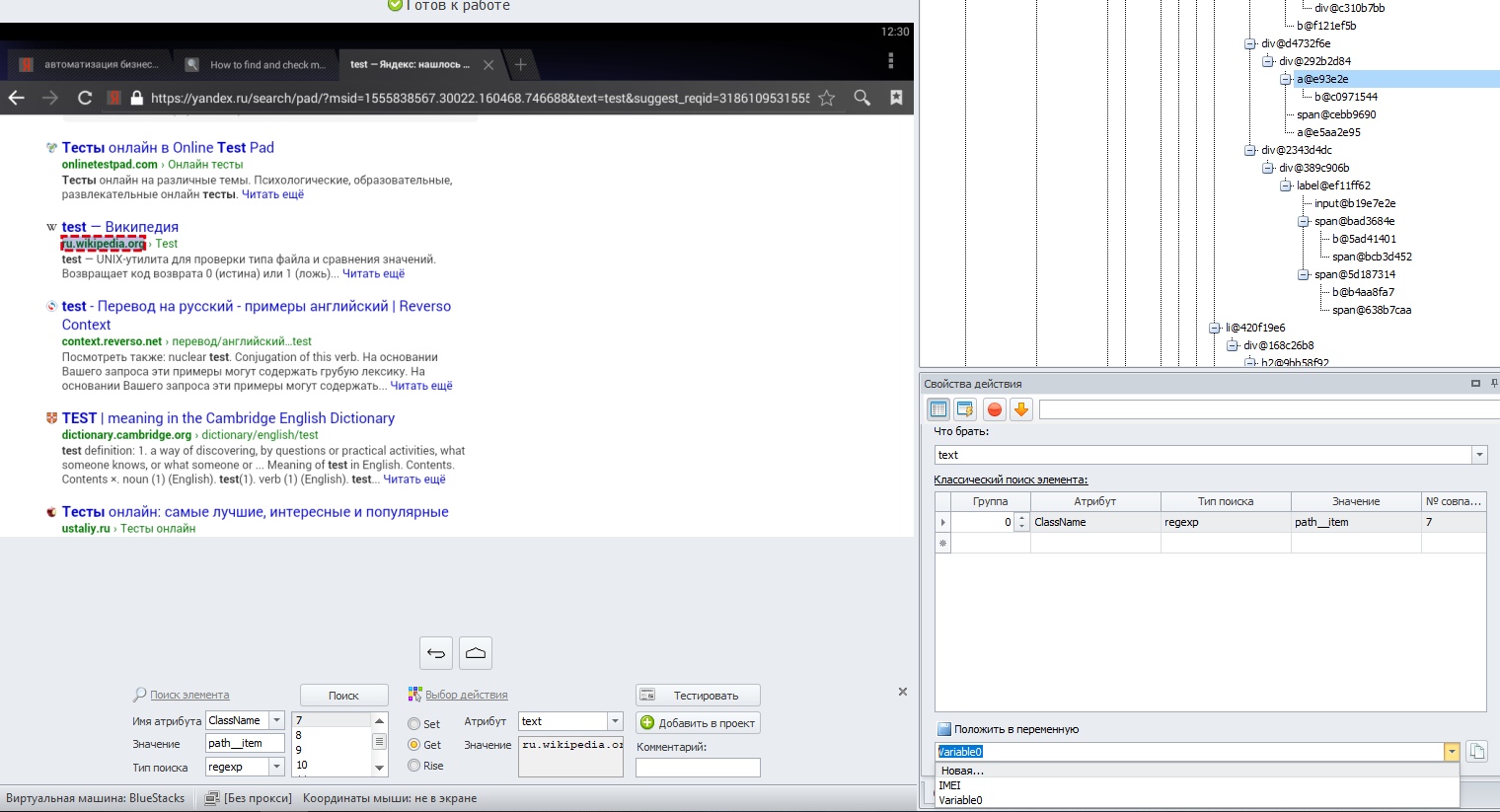

Подскажите, как парсить домены в список?
Через ClassName я получаю список доменов. Видно, что wikipedia в индексе под номером 7.
Как весь этот список теперь положить в List1 - список, который я создал в настройках? В Свойствах действия вижу можно только по № совпадения положить, а нужно все разом; плюс в "Положить в переменную" не выводит List1.

Смотрите уроки от @rostonix. Говорят есть в вики.
Там это делается через функцию парсинга страницы, которой в ZennoDroid'e нет.
Вот видите, все же никак нельзя. Только если ваш вариант создать 20 переменных и вручную им присваивать индексы совпадения.
Это я перепутал темы.
