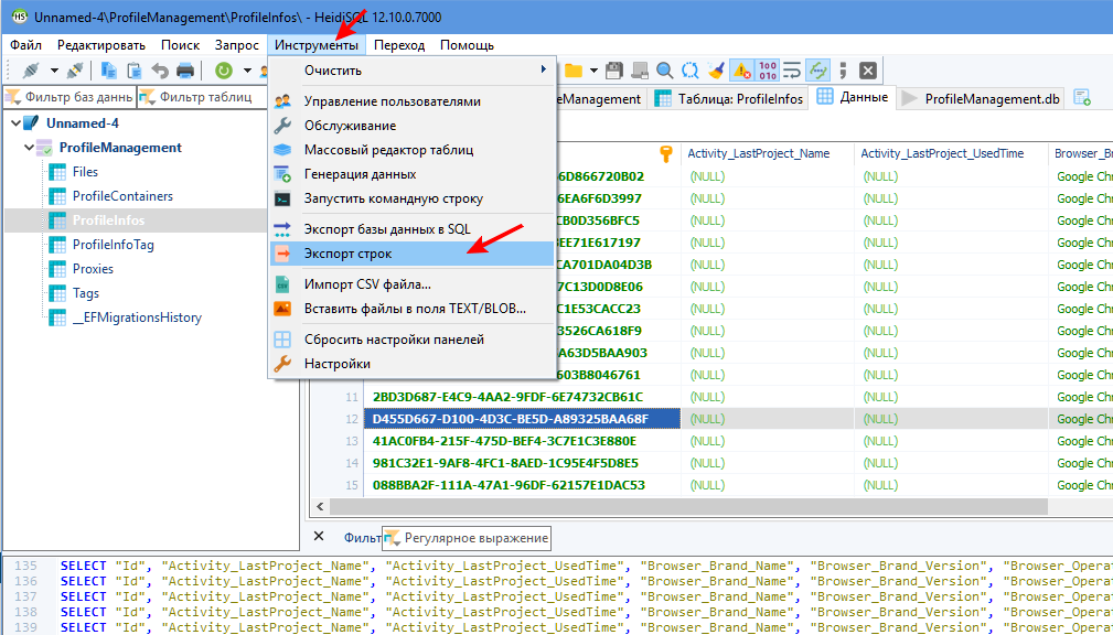

В папке C:\Users\<User>\AppData\Local\ZennoLab\ZP8\.zp8 есть файл базы данных ProfileManagement.db.
Его можно посмотреть с помощью какой-нибудь программы для просмотра БД, например HeidiSQL.
Покопайтесь в базе, возьмите оттуда ID профилей.
1OEtDQEeOIkfpgjvj0u54tJY5SWR5H6z
Через Экспорт можно сохранить в удобном формате, напрмиер json и пропарсить встроенным кубиком ЗП.
jZABjdPs3TA3q5Rt0a7XcuBkQdXd1riQ
Т.е. в принципе вопрос с получением ид решился при больших объемах. Потом просто кладете их в текстовик и из зенопостера берете строчку с ид профиля и загружаете..

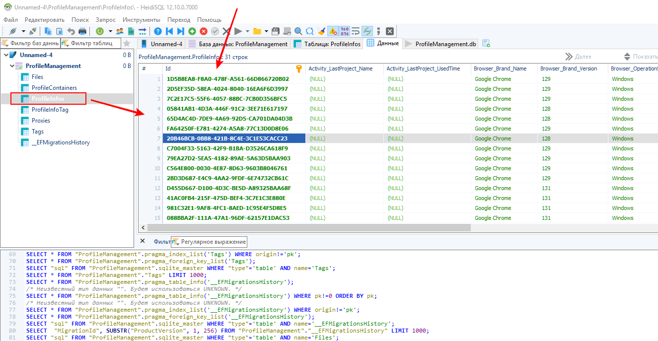

Но дальше меня начали одолевать сомнения. Есть же таблицы в базе данных ProfileInfos - эта таблица как следует из названия с информацией о профилях и Proxies таблица с информацией о прокси.
Хм скорее всего можно просто взять из одной таблицы прокси и засунуть в другую в колонку которая отвечает за прокси.
В таблице ProfileInfos есть колонка которая называется ProxyServerId там хранится ид прокси для каждого профиля из таблицы Proxies, соответственно если вы просто создали профиль без прокси они пустые стоит там null . Ну и взял я с помощью SQL запроса из таблицы Proxies ид прокси и в случайном порядке присвоил колонке ProxyServerId и впринципе всё. Ниже sql запрос который позволяет это сделать.
UPDATE ProfileInfos
SET ProxyServerId = (
SELECT Id
FROM Proxies
WHERE Proxies.rowid = ProfileInfos.rowid
Но на данный момент после обновления зеннобраузера, почему то при создании профилей без прокси и потом просто добавления прокси в зеннобраузер в таблице Proxies пусто.
Проблему тоже выяснил сам, чтобы прокси появился в таблице нужно присвоить его профилю, да стало чу-чуть сложнее.
Т.е. допустим вы добавляете 100 профилей и 100 прокси разных, дальше каждому профилю руками присваиваете разные прокси, потом как профиля отработали вы их удаляете они продают и из базы данных но прокси остаются в таблице Proxies . Дальше вы просто добавлете опять 100 профилей и уже руками не нужно добавлять прокси просто заходите в базу и проделывыете данный SQL запрс который написан выше и всё у каждого профиля разный ип.
