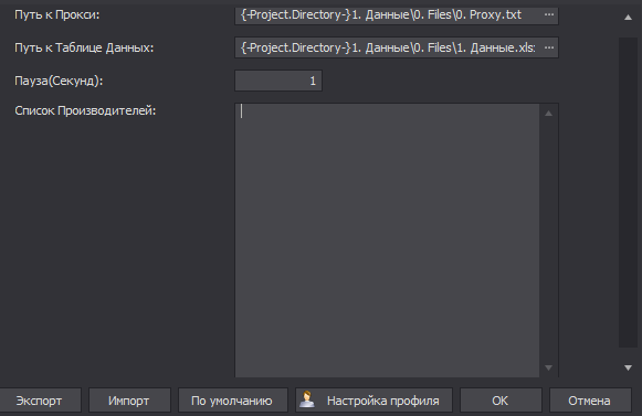

Доброго времени. Есть настройки проекта:
114524
Можно ввести вручную данные, нажать ОК и настройки сохранятся и не будут меняться.
Вопрос:
Где хранятся эти заданные настройки, что бы можно было подменить файл настроек и установить нужные настройки в файле, а не через меню настройки?

Как же все-таки получить файл с нынешними настройками проекта, подправить его и получить готовые настройки с нужными параметрами без захода в настройки?
Так же есть проблема, если заменить старую версию бота, которая добавлена в зенно, новой версией бота, у которой добавлена + 1 новое поле в настройках - все настройки старого проекта сбиваются на заводские. Поэтому и хотелось, вручную файл подставлять нужные настройки при замене файла проекта со старого на новый, что бы не пришлось переделывать настройки через меню.

Я имел в виду, экспортировать в xml-файл настройки и батником их подсаживать в Зеннопостере.
Батник можно сделать через ПКМ по проекту в ЗП - там есть опция импорта настроек из xml.
