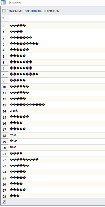

graph
12.12.2018
Похоже это как то связано с кириллическими тэгами в файле tags.txt
В самом списке все символы кириллических тэгов выглядят как знак вопроса в чёрном ромбе.
Dr.Pipetka
12.12.2017
1 462
986
у меня проблема на этапе скачивания, выдает ошибку "Выполнение действия File Ошибка при работе с файлом" , подскажите в чем проблема?
К сожалению, не могу пока посмотреть в чем может быть дело( Шаблон изменялся как то?
Какая кодировка файла? Попробуй UTF-8
