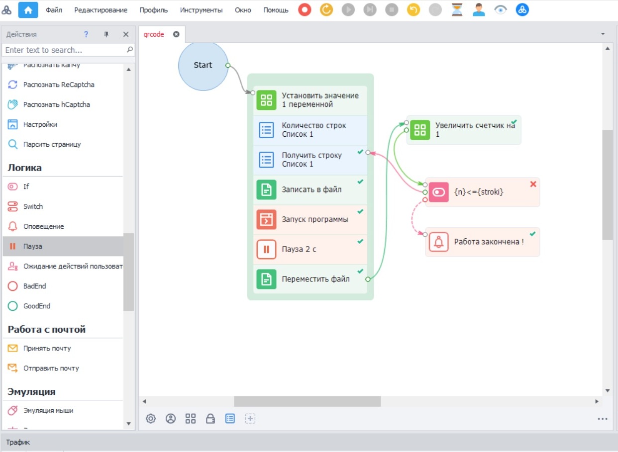

Шаг 3: Реализация генератора.
В каталог с проектом поместим файл с ссылками, файл qr_generator.py, bat-файл для запуска скрипта на python, файл проекта ZennoPoster qrcode.zp. Предварительно необходимо в bat файле прописать пути к исполняемому файлу phyton и скрипту на python.

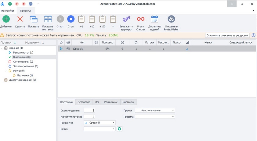

Шаг 4: Как запустить шаблон в работу.
Запускаем менеджер проектов. Жмем добавить и выбираем проект. Выбираем количество повторений. Проект запущен и находится в работчем состояянии. После завершения работы появится информационное сообщение.

Файл с ссылками помещаем в список. Считаем количество строк в списке и помещаем в переменную stroki. Затем читаем первую строку и помещаем текст в переменную links. Формируем файл qr_generator.py с настройками для генератора qr кодов. С помощью bat-файла запускаем программу генератора. Ждем несколько секунд и потом перемещаем картинку в формате png в соответствующий каталог. Повторяем в цикле чтобы обойти весь список.

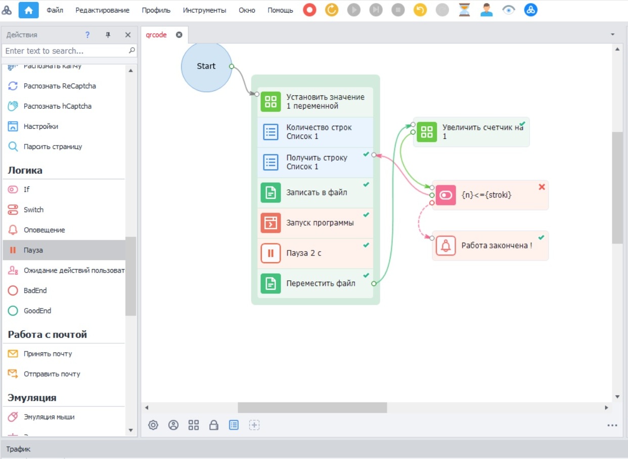

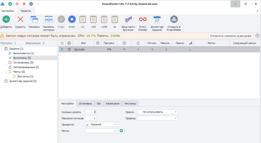

Алгоритм работы шаблона.
