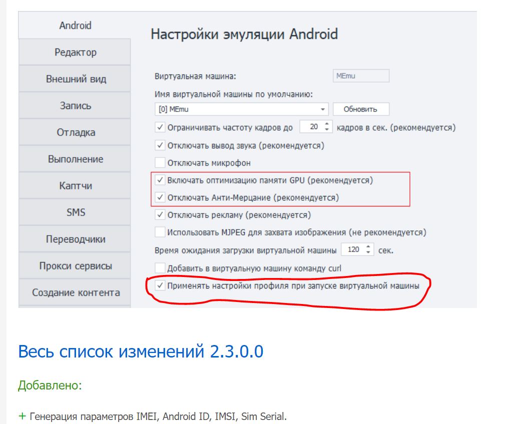

В версии 2.3.0.0
Есть -Применить настройки профиля при запуске виртуальной машины.
102913
в версии 2.3.2.0
уже этого нет
102914
Как можно генерировать с запуском новые - IMEI, Android ID, IMSI, Sim Serial ?
вроде кубик там есть
В кубике есть настройка - для ввода в ручную, а генерации нет.
  • Глобальная настройка "Применять настройки профиля при запуске" перенесена в экшен "Запустить/Перезапустить". Теперь можно применять (или не применять) настройки профиля на уровне проекта

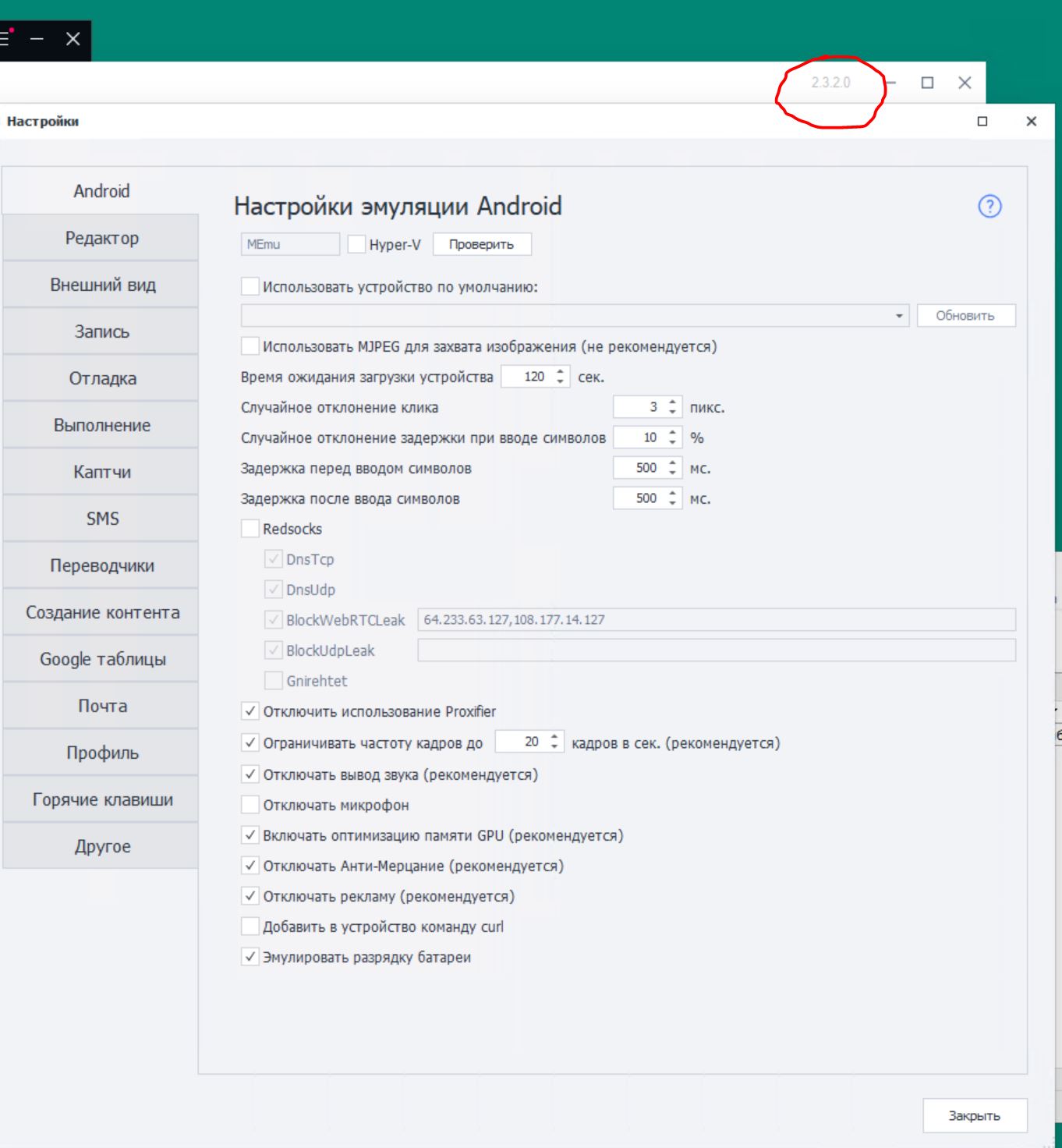

Добрый день! Скачал демку потестить, но не вижу этой настройки в экшене "Запустить/Перезапустить". Её в демо-версии нет или я не правильно что-то понял?
Тоже столкнулся с такой проблемой, обновите до версии 2.3.2.0, в демке при скачивании версия 2.3.0.0.
Реакции: Sergodjan и sanderman
Да, забыли Демо ссылку обновить на 2.3.2.0 - в ней это появилось.

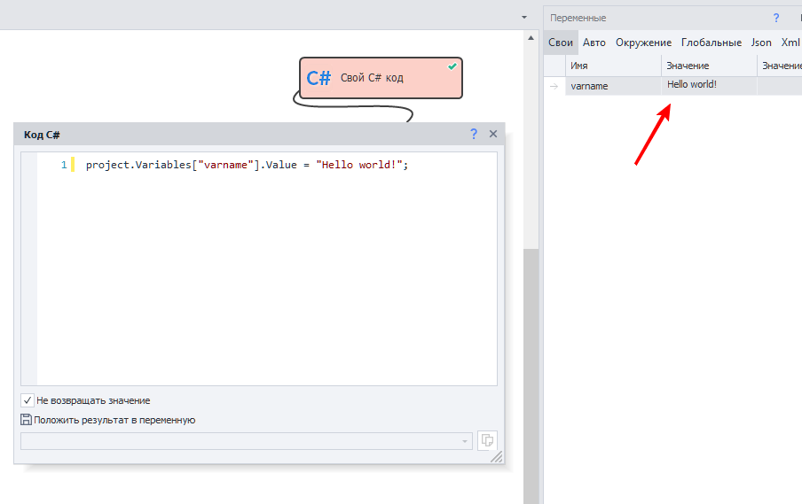

А каким образом работает положить результат в переменную в различных действиях зенки? Если например из c# или JS кода - нужно сделать return *значение*?
Да, через return.
Но можно еще напрмиер вот так:

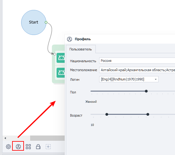

Проверил сейчас - проблему не увидел, национальность не меняется при запуске проекта "С начала".
Вы меняли национальность в настройках программы (раздел Профиль) или в настройках проекта?
Скорее всего, в настройках проекта у вас USA национальность осталась.

А как в настройках проекта можно исправить?
103109
Реакции: MonteRider

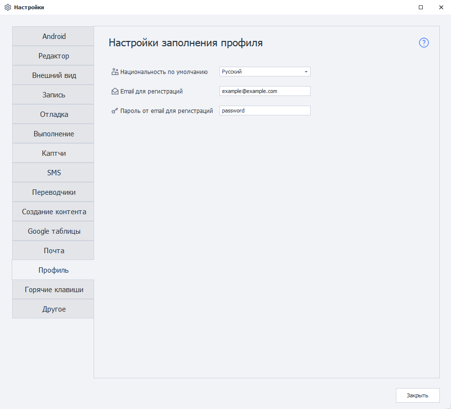

Да, теперь работает нормально, спасибо. Очень странно, что 2 кнопки отвечают за это.
В Настройках программы - работает на вновь созданные проекты.
В проекте приоритетная настройка, которая хранит национальность на тот момент когда создавался проект.

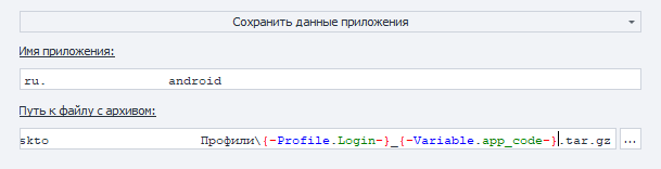

Вот такая ещё хрень есть. Сохраняю данные приложения, хочу разделить 2 переменные с помощью "_" или "-".
103115
Но этот символ между переменными сохраняется после обеих переменных, как это можно исправить?
103116
Попробовал \_, /_, "_", +_+ и всё никак

Лучше всего создавать новую тему если тематика уже другая.
По существу этого вопроса - пока что не понял, перефразируйте пож-ста. :-)
