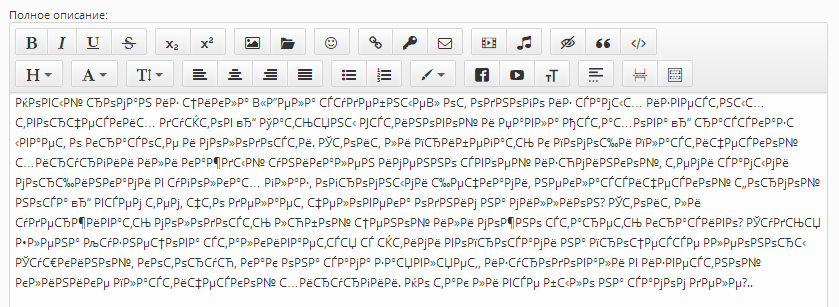

вроде разобрался, этот user_hash статичен его ненужно каждый раз парсить... у меня другая проблема, делаю POST запрос, но в итоге вижу проблему с кодировкой, пробовал менять в кубике Post запроса кодировку с UTF-8 на Windows 1251 не помогло, в чем может быть проблема?
Смотрите кодировку в которой отправляется запрос, когда вы это делаете руками, и повторите :-)
