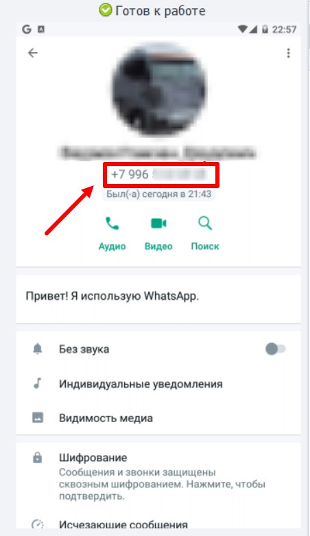

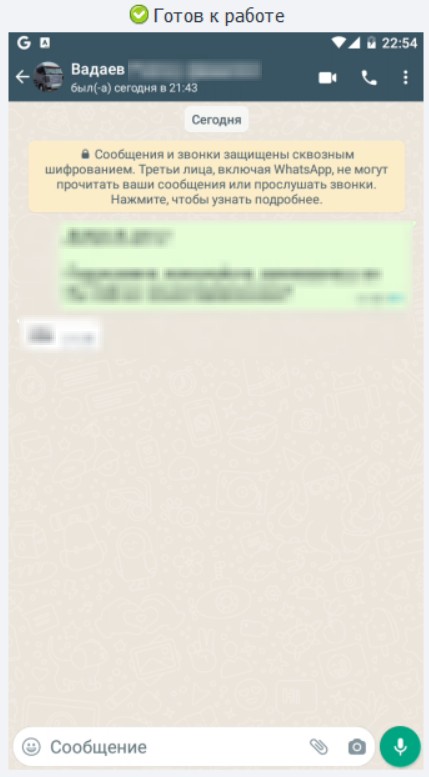

Пытаюсь собрать шаблон автоответчика на ZD.
Помогите, пожалуйста, ЗА ДЕНЕЖКУ с GET-запросом на получение номера телефона собеседника непосредственно из чата, без захода в профиль, если чел уже есть в контактах и в шапке чата выводится его имя из справочника без номера телефона.

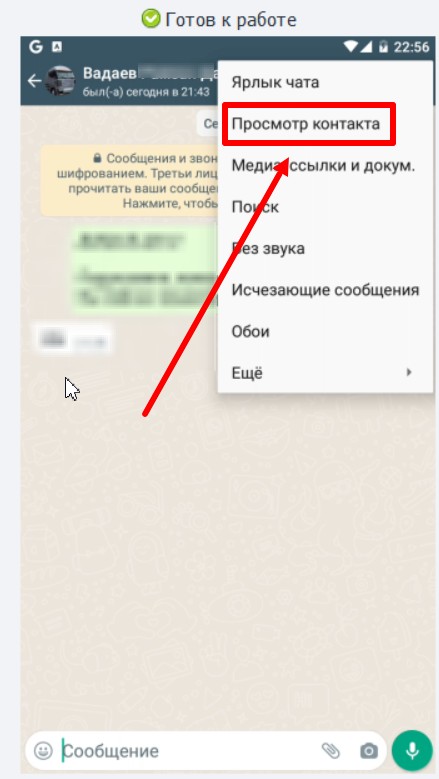

Сейчас приходится делать несколько ненужных операций: "Три точки в правом верхнем углу окна чата -->> Просмотр контакта -->> Берем телефон -->> Эмуляция кнопки назад (обратно в чат)".
А по-идее, номер телефона можно получить одним GET-запросом, без перехода в профиль.
Но, т.к., у меня не хватает толку настроит перехват трафика в ZD, то вычислить такой запрос не удается.
Прошу помощи ЗА ДЕНЕЖКУ, с составлением запроса.

Спасибо за ответ.
Да, многие имена в справочнике у меня повторяются.
Буду думать.
