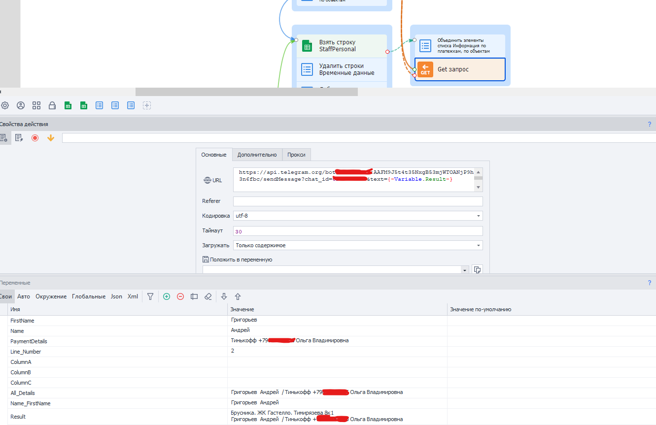

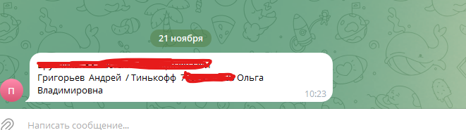

День добрый, уважаемые форумчане!
Помогите со следующей проблемой:
Настроил отправку данных из гугл-таблицы в бот телеграм.
Все работает и все отлично, но возникла неожиданная проблема - номера телефона отправляются без знака "+", хотя он есть в итоговой переменной и отображается, но в бот, через get-запрос, телефон приходит без знака "+", что критично, т.к. телефон становиться некликабельным и надо делать доп. манипулции.
Может кто-нибудь сталкивался с данной проблемой и знает ее решение?
Вот данные:
В переменных и в get-запросе
и уже в боте

Замени + на %2B (ну либо весь текст через urlencode, но обычно хватает основных символов типа + и прочих &).
