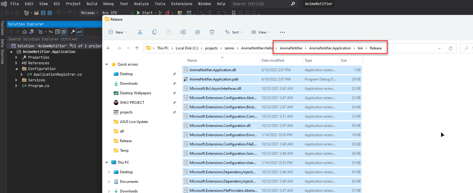

Скомпилируйте ваш проект в .dll и проблема возможно уйдет.
У меня вот такой прикол появился недавно, если билдить дельку зенкой, но если собрать студией - всё ок :-)

Если уж вы смогли собрать решение в Студии и оно компилируется, то это как-бы вроде как 100 процентов рабочее решение. Я при подключении каких-либо библиотек копирую их локально при выпуске в папку релиза и не лезу больше в Зеннопостере никуда и ничего там не подключаю и не прописываю, это я про зависимости и при используемы библиотеки.
А речь изначально шла что незачем билдить каждый раз дельку зенкой, сделали один раз Студией и если она собралась то проблем не будет, ну или не должно быть.

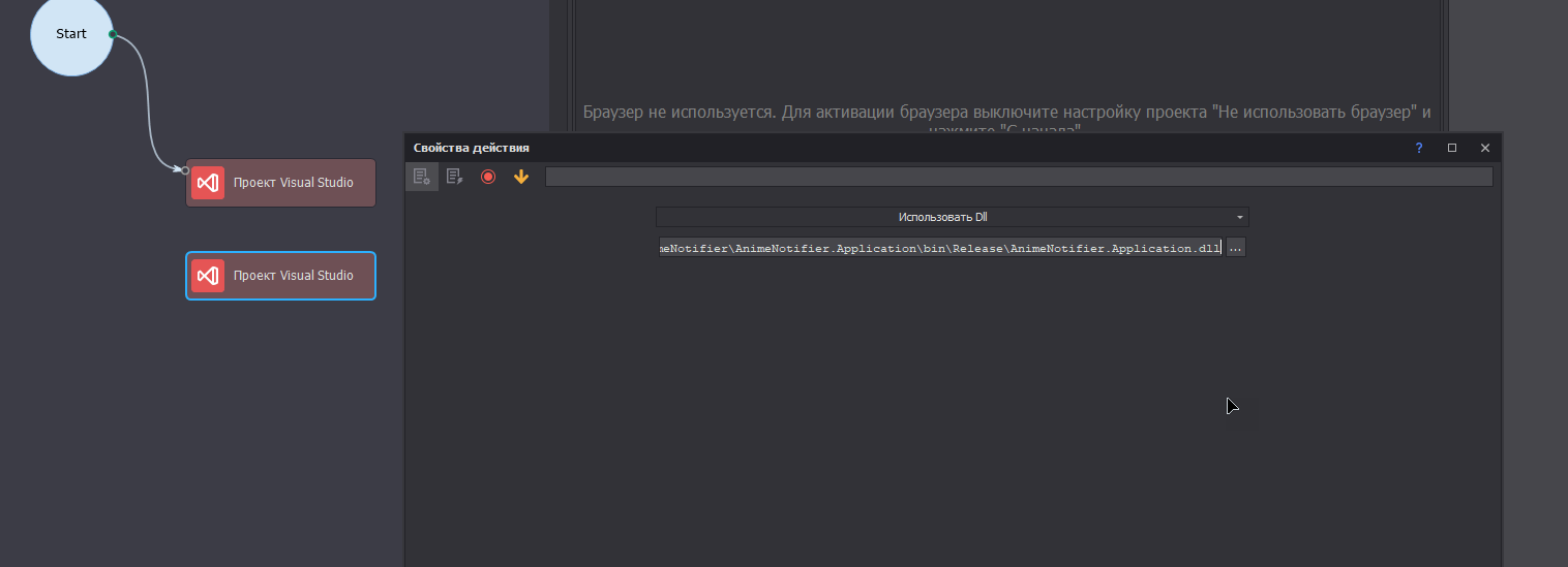

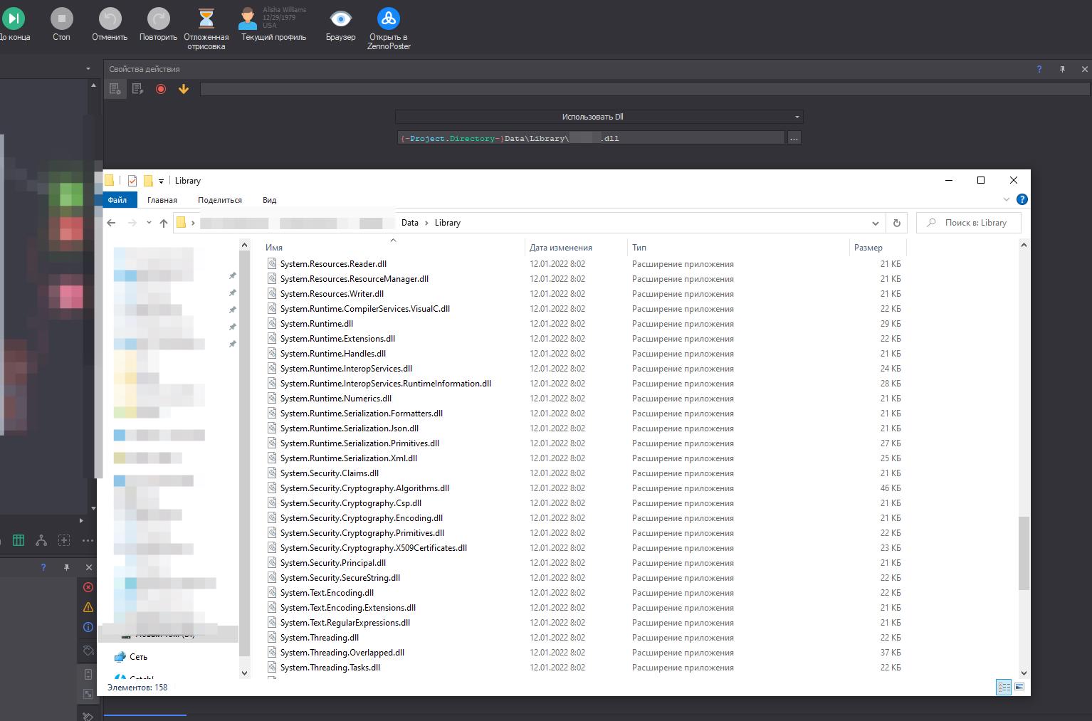

Ну вот я собрал решение в dll, подкинул ссылку на него в PM, прописал юзинг с неймспейсом, создал с # сниппет с созданием экземпляра класса и вызовом метода Execute (Это который стартует программу через VS сниппет) и вот результат.
93010
Библу с sql я в пм подкинул и юзинги прописал.

Ну вот я собрал решение в dll, подкинул ссылку на него в PM, прописал юзинг с неймспейсом, создал с # сниппет с созданием экземпляра класса и вызовом метода Execute (Это который стартует программу через VS сниппет) и вот результат. Посмотреть вложение 93010

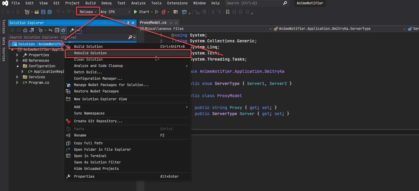

Собери в студии и его запускай, должно быть ок

вот я собрал решение в Студии и запускаю эту библиотеку из зеннопостера. Студия мне собрала в релизную папку почти 160 штук зависимых dll и всё работает как часы. Я ничего в постере не подключаю не прописываю и подобной херней не занимаюсь, тупо один кубик запустить проект Визуал Студии где указан путь до моей библиотеки, всё!

Есть шаблон, полностью написан в снипете визуал студии,
у меня тоже самое что и у тебя, есть шаблон полностью написан в снипете Визуал Студии, где я собрал всё в кучу и проблем никаких нет.
