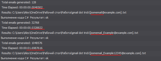

Этот код генерирует далеко не все комбинации. Запустил, получил всего 64 варианта. А должно быть 128. Это легко высчитывается по формуле Math.Pow(2, "somemail".Length-1)
Специально замерил скорость генерации списка.
На адекватных почтах работает адекватно
107868
107871
Шаблон проц не грузит. Ему нужна память.
Однако, логин из 31 символа повесил и мою машину. Памяти не хватило.
PS: С удовольствием гляну код, который будет делать это намного лучше. Позову-ка я @BAZAg.. может, еще @Radzhab и @RoyalBank. Простите, если кого не позвал, это не значит, что можно пройти мимо ;-)
