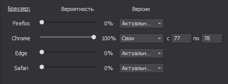

Автор, попробуй при генерации использовать хром с такой настройкой:
В 80% случаев мне помогает.

Спасибо, настроил. Попробовал 5 раз сценарий выполнить, ни разу не выполнился...
Возможно чтото в остальных настройках профиля, но тут не угадать, так как и на чистых ip у меня бывает похожая ситуация. Сам долгое время мучался с этим вопросом https://zennolab.com/discussion/threads/avtorizacija-google-ustrojstvo-ne-raspoznano.67651/
