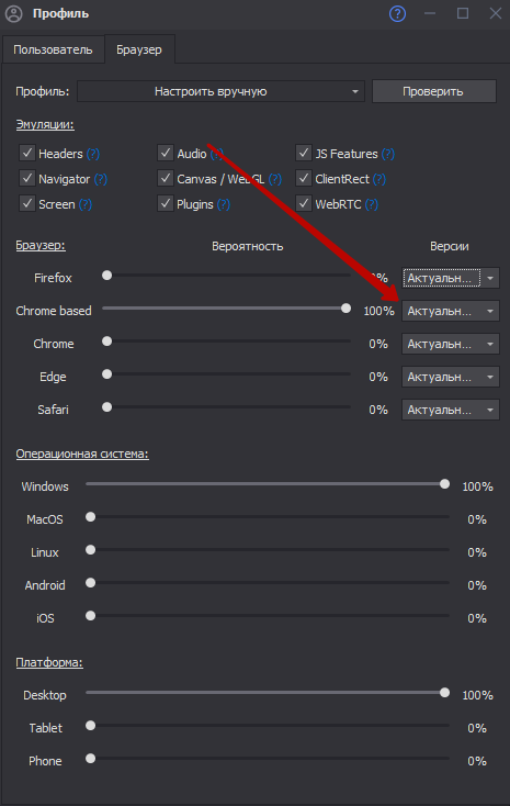

bons-billy
28.12.2016
Всем привет
решил данную проблему
устанавливаете действие - Переназначить поля профиля - Юзер агент
и меняете на строку из файла
Реакции: Dp76 и seomiks
one
22.09.2015
6 976
1 303
Просто перегенерировать профиль с актуальными UA в настройках.
bons-billy
28.12.2016
я это и написал, но автоматически зенка генерирует криво поэтому нужно вставлять из файла

bons-billy
28.12.2016
one
22.09.2015
6 976
1 303
Ну что б такое не писало надо такое выставлять.
