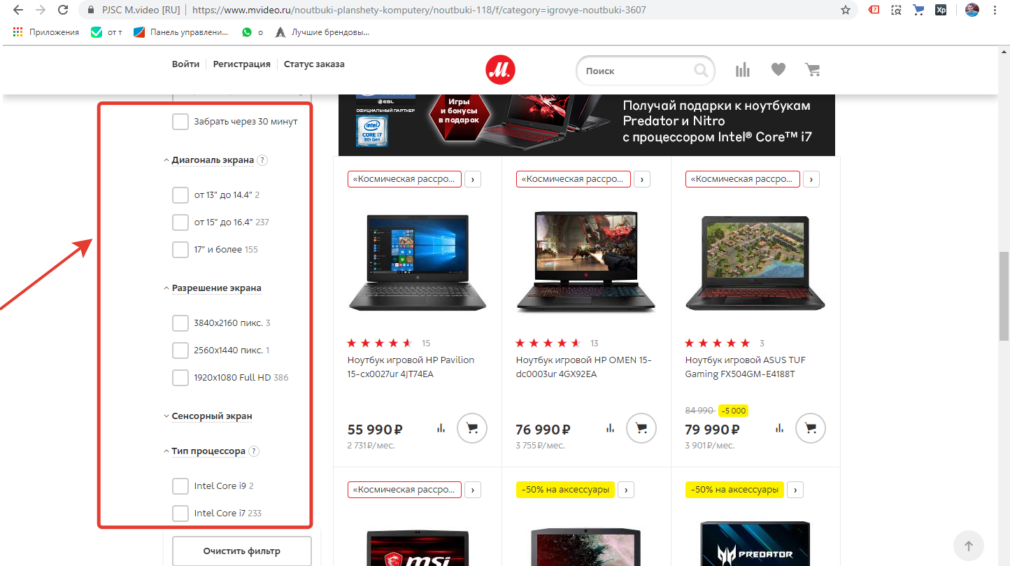

Не для кого не секрет, что наиболее дешевым, эффективным, абсолютно "белым" и подходящим для как новых, так и популярных интернет магазинов является работа с фильтрами товаров.

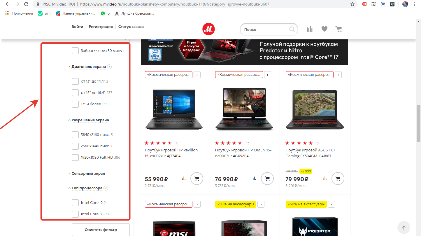

Посмотрим на примере Mvideo
Наличие подобного рода фильтров помогает проще пользователю выбирать товар, улучшает поведенческие факторы страницы, добавляет вхождения ключевых слов, уникализирует страницу.
Также с настройками фильтра можно формировать физический url с настройками meta тэгов для продвижения по НЧ запросам. Даже у Mvideo эта функция не настроена - при изменении параметров фильтра, url не изменяется. Конкуренция по таким запросам будет значительно ниже, чем по банальным с названием категории (купить ноутбук, или по названиям моделей - Ноутбук HP Pavilion 17-ab427ur 5MH95EA).

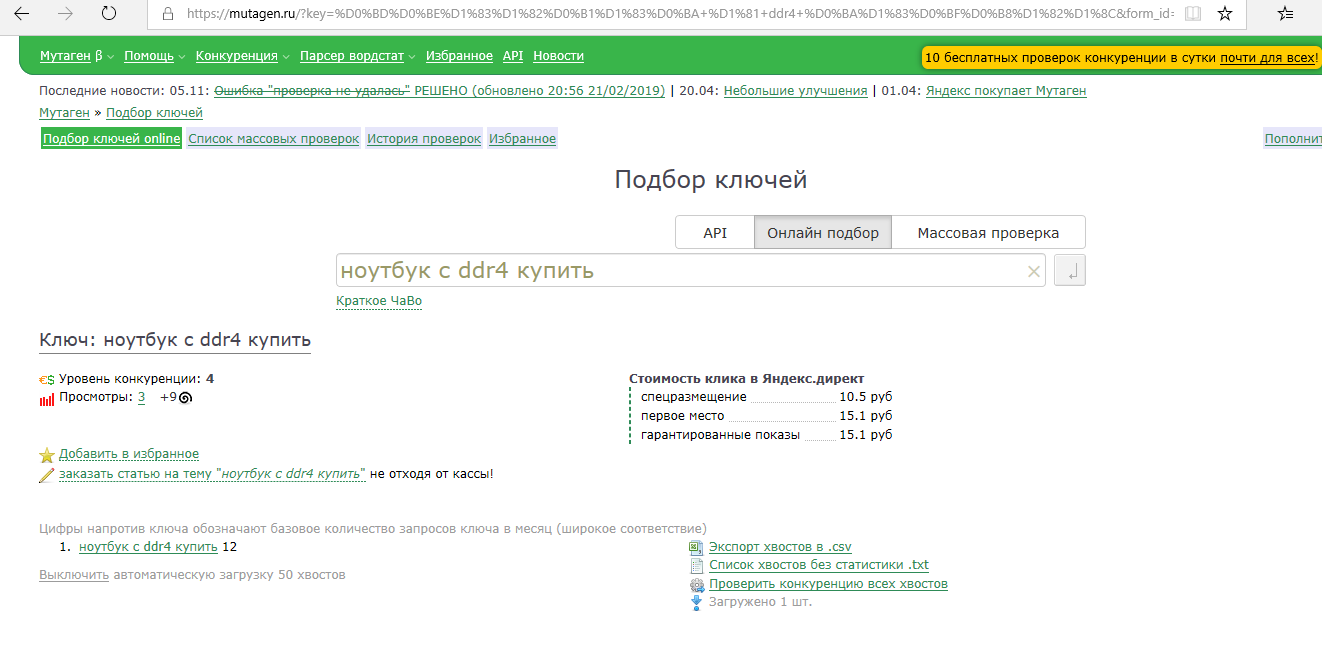

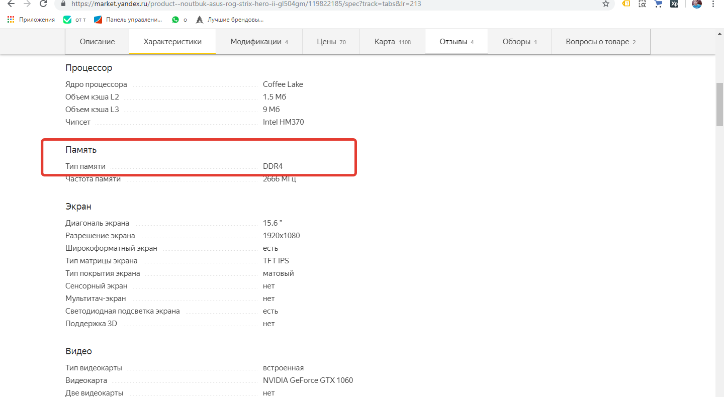

Возьмем категорию ноутбуки. Пример товара https://market.yandex.ru/product--n...o-ii-gl504gm/119822185/spec?track=tabs&lr=213 У него есть параметры. На каждый из параметров в будущем мы можем настроить физический url с необходимыми тегами и подборкой товаров. Тем более что плагины для CMS позволяют массово генерировать, нужно только 1 раз настроить и добавить товары с параметрами.

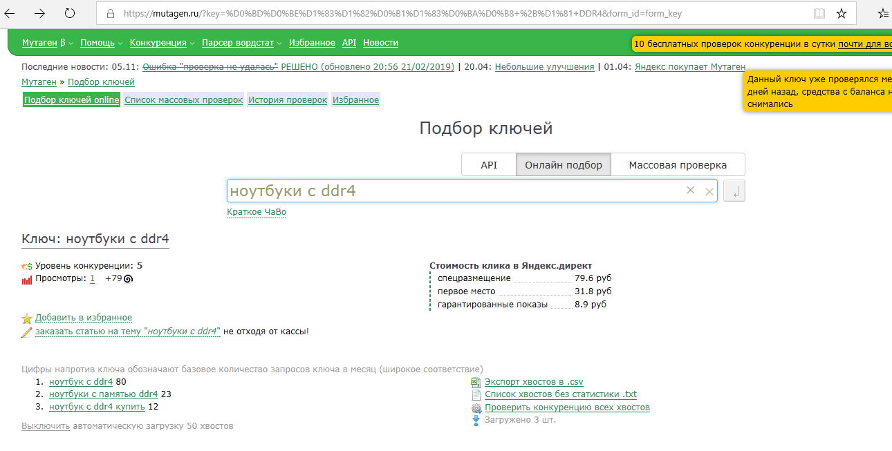

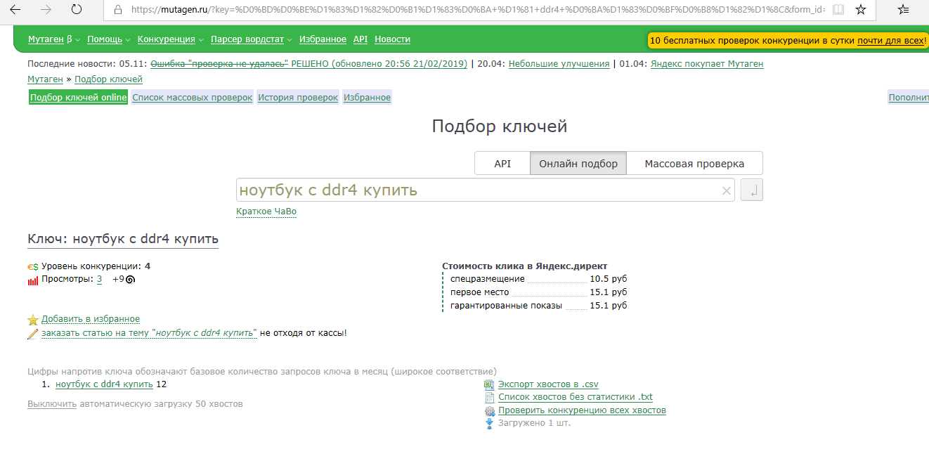

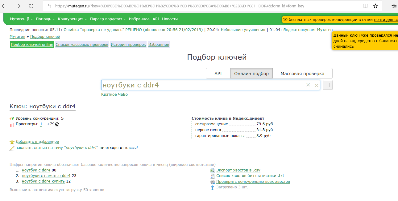

Проверим конкуренцию по Мутагену
Частота небольшая, но и конкуренция очень низкая

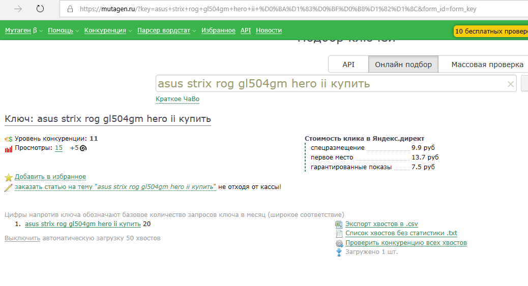

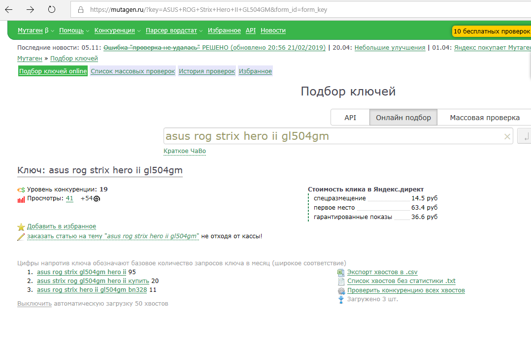

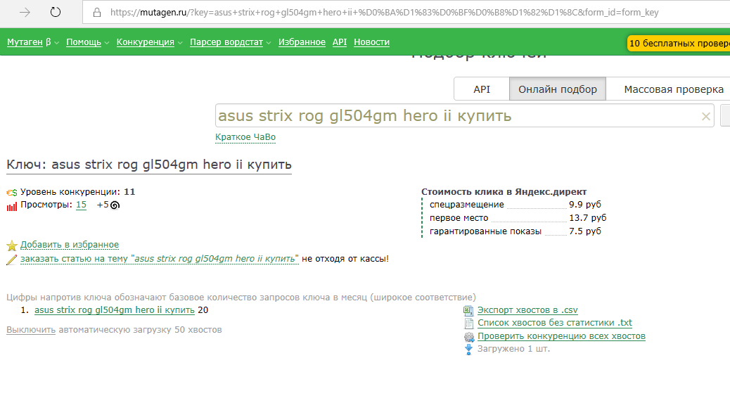

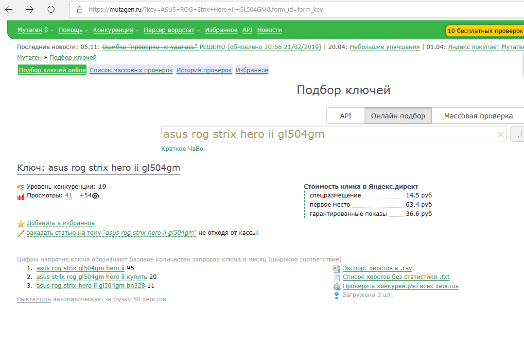

Проверим частоту и конкуренцию по названию ноутбука
Как видим хоть частота и побольше, но и конкуренция сильнее в разы. И молодым интернет магазинам попасть по запросам с названием модели или категории - очень трудно. А в вот по НЧ запросам с фильтров - вполне реально.

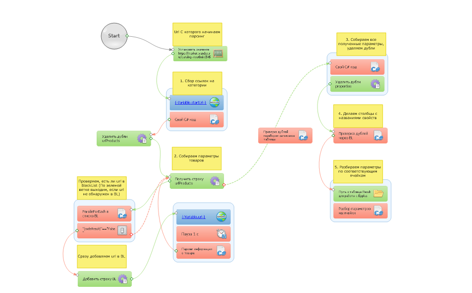

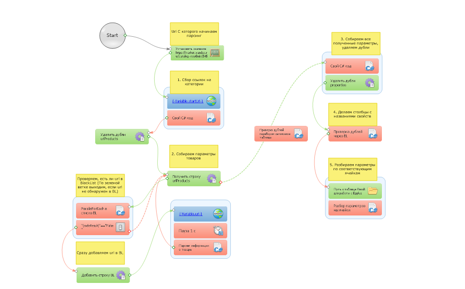

Работа шаблона
Для демонстрации возьмем Яндекс Маркета. Вообще лучше собирать ссылки на товары и парсить отдельными шаблонами, но чтобы выглядело это автономно и сразу можно было протестировать - встрою парсинг товаров.
Алгоритм работы шаблона следующий
  1. Сбор ссылок на товар (в идеале лучше подготовить отдельно шаблон который собирает ссылки на товары)
  2. Парсим данные о товаре и собираем массив параметров
  3. Достаем все спаршеные параметры, удаляем дубли
  4. Создаем в таблице столбцы с названием параметров (в шаблоне предлагаю 2 варианта, как проверять, есть ли уже столбец с названием параметра или нет: Первый - перед добавлением перебираем все заголовки, если нашли - не добавляем. Второй способ - используем Black List для названий параметром. Перед созданием столбца, проверяем, есть ли такой уже в BL.)
  5. Разбираем массив параметров у каждого товара по ячейкам
Для формирования xPath путей я использую плагин для Crome Xpather

В юзинги добавляем
using OfficeOpenXml;
using OfficeOpenXml.Style;
В итоге переделав шаблон со стандартных методов работы с таблицей на работу через Epplus скорость шаблона выросла в десятки раз. Почему так происходит - мы сначала в файле, который в буфере, делаем все необходимые изменения, и только потом его сохраняем один раз, а не каждый раз нужно сохранять при изменении каждой ячейки.
Подводя итог
Мы предусмотрели работу с блэк листом для ссылок на товары и с блэк листом для свойств. Теперь можем сделать парсинг разных поставщиков, спарсить любые товары и корректно их выгрузить для правильно настройки фильтра.
Я применяю этот шаблон для работы с реальными интернет магазинами, но ничего не мешает делать интернет магазин по типу Крупнейший каталог товаров в России - regmarkets.ru который просто аккумулируют товары на сайте, собирают трафик и со страницы товара переправляют пользователя на партнерский интернет магазин.
Важно отметить, что это не "черный" метод продвижения и никаких санкций за него не последует. Не стоит переживать за баны таких страниц и сайтов, так как мы не нарушаем никакие правила ПС, а наоборот, помогаем пользователю быстрее найти интересующий его товар.
Также этот метод хорошо работает, когда появляется трендовый товар и все пытаются продвинуть свои сайты по очевидным ключам с названием товара. Сделав быстро парсинг конкурентов, мы делаем максимально широкий ассортимент, и за счет применения фильтров охватываем ключи по которым никто не продвигается, ключи которые сервисы типа wordstat вообще могут не показать.
P. S. Я уже достаточно долго работаю с ZP, но прямых денег он мне не принес ни рубля. Но сколько он мне сэкономил времени, сколько выполнил таких задач, до которых без него даже и не додумался - сложно сосчитать. И как приятный бонус начал по необходимости изучать C#, совмещая приятное с полезным.
