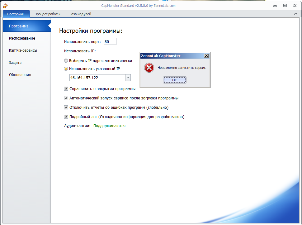

Не знаю где именно смотреть расширенную ошибку но при попытке перезапуска программы под своим ip вот что получается:

А если порт поменять?
Пробовал порт 8080 и 8085-результат отрицательный.
запустите Diagnostic.exe и приложите полученный report
В системном журнале: "Не удается выполнить привязку к используемому транспорту для 46.164.157.122:80. Возможно, список IP-адресов только для приема содержит ссылку на интерфейс, не существующий на данном компьютере."
если интернет через роутер, то скорей всего нужно выполнить проброску портов.
Т.е. этот IP не текущего компьютера, а роутера. Следовательно CM нужно запустить на IP компьютера в локальной сети (к примеру 192.168.1.176), а с роутера перенаправить на него.
Т.е. в самом CM в настройках указываю IP компьютера в локальной сети(в моем случае 192.168.1.101,порт не менял),а в веб форме через которую буду отправлять с другого компьютера какой ip указывать?Перепробоавал много вариантов-так ничего и не выходит..
Ip роутера. а с него пробросить на локальный IP где Капмонстр работает
Спасибо за пояснения,но к сожалению с моими знаниями не смог решить данный вопрос...
