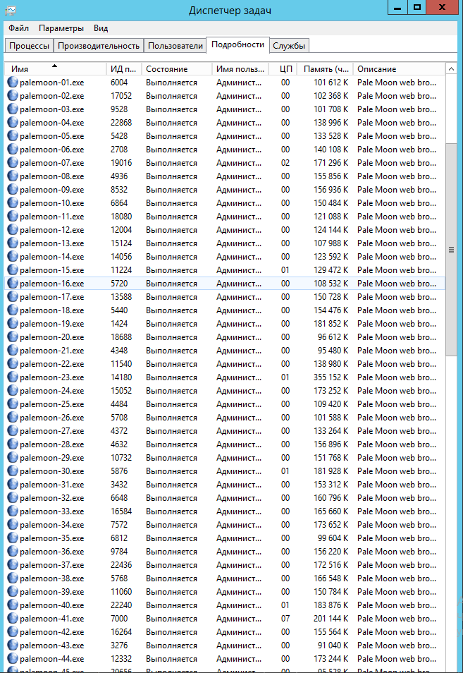

Вот потребление
В about:config отключено все лишнее.

Вот потребление
Настройки about:config вот здесь https://forum.mozilla-russia.org/viewtopic.php?id=36226

Поставил PM-v.24.0 x64 ..сравнил работу FF-27.0.1 и PM-24.0 x64
Каждый браузер работал в одинаковых условиях, т.е. отрабатывал одну и ту же задачу, одним и тем-же скриптом, в каждом браузере был установлен пакет дополнений:
imacros v.8.8.7.1 и v.8.8.2.1 соответственно
adblock+
adblock+pop-up
nosquint
proxy tool
Плагины были все отключены, конфиг - по умолчанию, кроме RTC..
OS Win10x64 RAM 8gb
На своём компе особой разницы в работе я не заметил..по крайней мере в скорости.. По потреблению ресурсов - FF памяти жрёт поменьше... PM потребляет в среднем 210 плюс-минус 20 ... почему проигрывает PM , и почему такая разница в потреблении памяти я хз..
