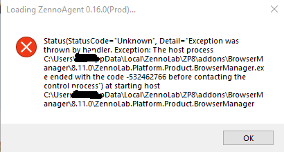

Host BrowserManager failed with code -532462766
  • Автор темы Автор темы mighty
mighty
18.09.2024
Привет, скачала браузер, при установке ошибка Host BrowserManager failed with code -532462766

И у меня такая при первом запуске

Может ли эта ошибка возникать из-за нехватки места на диске установки? ZB не спрашивая плюхнулся на диск C, на котором не так много места, хотя остальные продукты Zennolab находятся на другом диске.

Добрый день!
В последнем релизе проводились работы по устранению ошибок, включая эту.
Когда в последний раз вы пробовали установить ZennoBrowser?

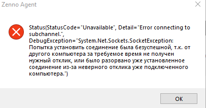

Добрый день. До этого у меня была 0.15. Удалил и установил заново.
0.16 около минуты пытается загрузиться без какого-либо прогресса, а потом выдает ошибку, в двух вариантах:
1. Коннект напрямую (испытываю прелести деятельность ркн)

2. Через VPN, та же ошибка, что и ранее, но на этот раз более подробная, с путями установки.
