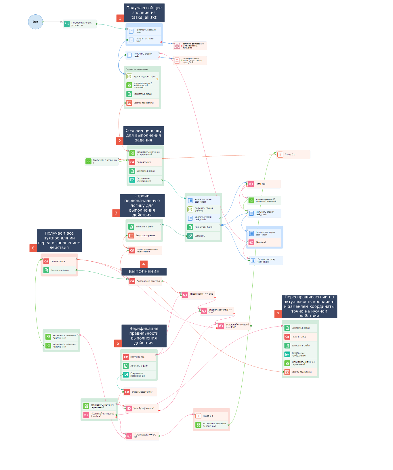

3. Архитектура: два слоя и семь компонентов
Система разделена на два чётких слоя — Frontend (ZennoDroid, работает с устройством) и Backend (Python + LLM, работает с данными). Взаимодействие идёт через файловый протокол: JSON и TXT-файлы в папке проекта.
Стек технологий
КомпонентТехнологияРоль
ZennoDroidC# сниппетыFrontend: эмулятор, тапы, скриншоты, ADB
AI Element MapperC# + UIAutomatorПарсинг XML экрана → компактный JSON
Logic Control ModulePython + LLaMA 3Анализ DOM → цепочка действий
Task Chain PlannerPython + LLMРазбивка цели на группы по экранам
Action ExecutorC# + DroidInstanceФизическое выполнение: тап, ввод, скролл
Step VerifierPython + LLaVAВерификация: Pixel Diff + DOM diff + ИИ-зрение
COORD-REFRESHPython + LLMПересчёт координат при сбое без перезапуска
Файловый протокол взаимодействия
Все компоненты общаются через простой набор файлов. Это решение намеренно: никаких сокетов, никаких зависимостей — только чтение/запись файлов, что идеально для многопоточной среды ZennoDroid.
goal.txt ← высокоуровневая цель пользователя
task.txt ← конкретная задача для текущего экрана
dom_input.txt ← JSON-иерархия экрана (пишет ZennoDroid)
action_chain.json ← цепочка шагов (пишет Logic Control Module)
next_action.txt ← текущий шаг к выполнению
step_status.txt ← статус выполненного шага
screenshot_before.png / screenshot.png ← скрины до/после
verify_result.txt ← результат верификации (OK / RETRY / WAIT)
task_refresh.txt ← промпт для пересчёта координат
context_store.json ← персистентная память агента между итерациями

ШАГ 2 Task Chain Planner — разбиваем цель на экраны
Сложная цель («зайди в аккаунт, открой Настройки, смени пароль, выйди») требует работы на нескольких экранах. Нельзя планировать все шаги сразу — элементы следующего экрана ещё не существуют в DOM.
Task Chain Planner (task_chain_planner.py) решает эту задачу до запуска основного агента. Он берёт высокоуровневую цель и разбивает её на группы по принципу «один экран = одна группа».
Ключевое правило группировки
ПРАВИЛО
Действия относятся к ОДНОЙ группе, если происходят в ОДНОМ контексте экрана.
НОВАЯ группа начинается только когда предыдущее действие полностью открыло новый экран.
ПРАВИЛЬНО (2 группы):
Группа 1: CLICK на папку Tools → NAVIGATE com.android.chrome
Группа 2: INPUT в адресной строке Chrome → SEARCH
НЕПРАВИЛЬНО (3 группы):
Группа 1: CLICK папку Tools
Группа 2: NAVIGATE Chrome ← нельзя, это часть группы 1!
Группа 3: INPUT в Chrome
Что генерирует плanner
# Результат в папке task_chain/:
task_01.txt → "Click on the Tools folder on the launcher,
then open Chrome by navigating to com.android.chrome"
task_02.txt → "The app is already on screen.
In Chrome address bar, type 'fresh news' and press search"
task_plan.json → полный план со всеми метаданными
Каждый task_NN.txt — это самодостаточный промпт для Logic Control Module. Оператор просто копирует файлы один за другим в task.txt по мере завершения каждой группы. Это может быть легко автоматизировано.

ШАГ 4 Action Executor — физическое взаимодействие с Android
Action Executor — это C#-сниппет ZennoDroid, который читает текущий шаг из next_action.txt и физически выполняет его через native DroidInstance API. Это ядро всей системы с точки зрения взаимодействия с устройством.
Обработка каждого типа действия

6. Полный поток выполнения
Ниже — полная последовательность работы агента от цели до результата. Именно такой поток реализован в блок-схеме ZennoDroid-проекта.
START
[1] Инициализация: читаем tasks_all.txt → task_chain/task_01.txt
[2] AI Element Mapper → dom_input.txt (JSON экрана)
[3] Logic Control Module → action_chain.json (план шагов)
[4] ВЫПОЛНЕНИЕ: читаем next_action.txt, тапаем/вводим/скроллим │
[5] Step Verifier: Pixel Diff + DOM Score + LLaVA │
├─ VERIFY=OK → следующий шаг ────────────────────────────► │
├─ VERIFY=WAIT → ждём N секунд → повтор верификации ──────── │
└─ VERIFY=RETRY/ERROR: │
[7] COORD-REFRESH: новый GetLayout() → пересчёт координат ───┘
[ChainDone=true] → сохранить результат → переход к task_02.txt
7. Практический пример: агент открывает Chrome и ищет новости
Пройдём по полному циклу на конкретном примере: цель — «Нажми на папку Tools, открой Chrome, найди свежие новости».
Шаг 1: Task Chain Planner разбивает цель
python task_chain_planner.py "Click on Tools, open Chrome, search for news"
# Результат:
task_chain/task_01.txt:
task_chain/task_02.txt:
Шаг 2: AI Mapper читает лаунчер
JSON:
# DOM лаунчера (упрощённо):
{ "elements": [
    { "id": 1, "tag": "button", "label": "Tools",
      "cx": 810, "cy": 1450, "clickable": true },
    { "id": 2, "tag": "button", "label": "Phone",
      "cx": 270, "cy": 1450, "clickable": true },
Шаг 3: LLM генерирует action_chain.json
JSON:
  "task_summary": "Open Tools folder then navigate to Chrome",
  "confidence": "high",
  "steps": [
    { "step_num": 1, "action": "CLICK",
      "label": "Tools", "x": 810, "y": 1450 },
    { "step_num": 2, "action": "WAIT", "wait_sec": 2 },
    { "step_num": 3, "action": "NAVIGATE",
      "value": "com.android.chrome", "x": 0, "y": 0 },
    { "step_num": 4, "action": "DONE" }
Шаг 4: Step Verifier проверяет каждый шаг
Pixel Diff после CLICK на Tools12.4% — экран изменился ✅
DOM Score после открытия папки+8 элементов появилось ✅
LLaVA вердиктOK — папка открылась, Chrome виден ✅
Второй группой task_02.txt копируется в task.txt, и агент повторяет цикл уже внутри Chrome — находит адресную строку, вводит запрос, нажимает Enter.
