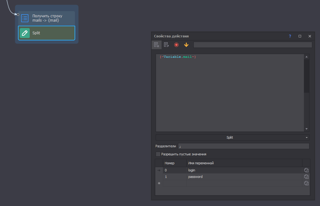

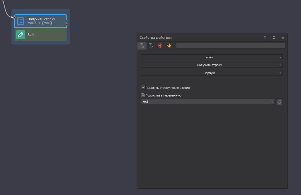

всем привет. я день пользуюсь программой и не совсем понимаю одного момента. Мне нужно изъять из txd документа мои, уже готовые, данные почты, для последующего ввода их при входе на сайт. Как это можно сделать? Чтобы у меня по порядку бралось по одной почте из строки на каждую регистрацию на сайте.

Вам надо привязать к списку txt документ, потом взять строку (см. картинку #1), потом вам надо разделить на почту и пароль (см. картинку #2). А дальше в нужные поля надо вставить переменные login и password.
Огромное спасибо. Это решает мою проблему
