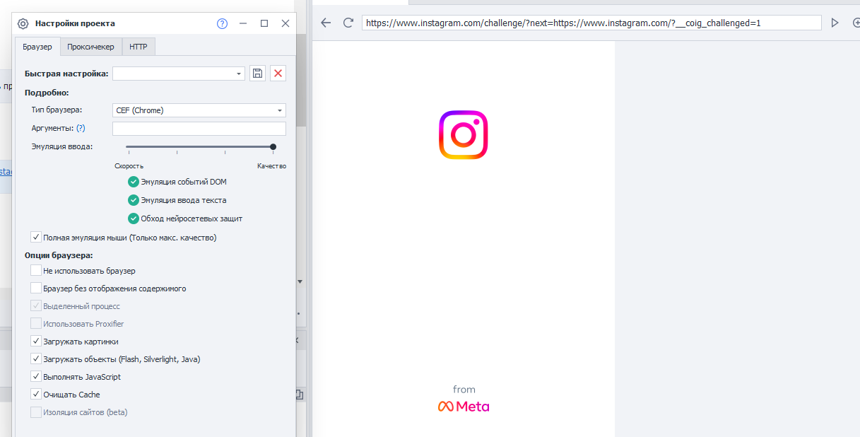

Может кто сталкивался с проблемой не отображения страницы инстаграм в ProjectMaker? Показывается только логотип и надпись from facebook.
Дело может быть в настройках браузера? Подскажите пожалуйста как это разрешить, спасибо!

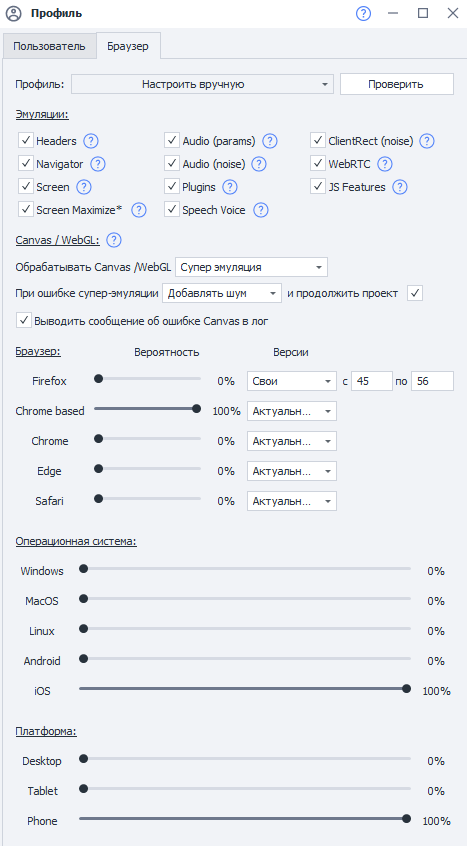

на хроме 100% работает, под файрфокс navigator отключить или версию фйарфокса поставить не выше 60.
до 60-й версии включительно работает с включенным navigator , если актуальные выставлять то navigator надо отключать.
При отключенном навигаторе UA не меняется, по-умолчанию используется.
Лучший способ - ограничивать от 52 до 60-62 версией ФФ, при включенном навигаторе.
Всем привет, у меня такая же проблема, как ее решить, выбираю чтобы создавался iphone и типа с него захожу. Браузер хром
