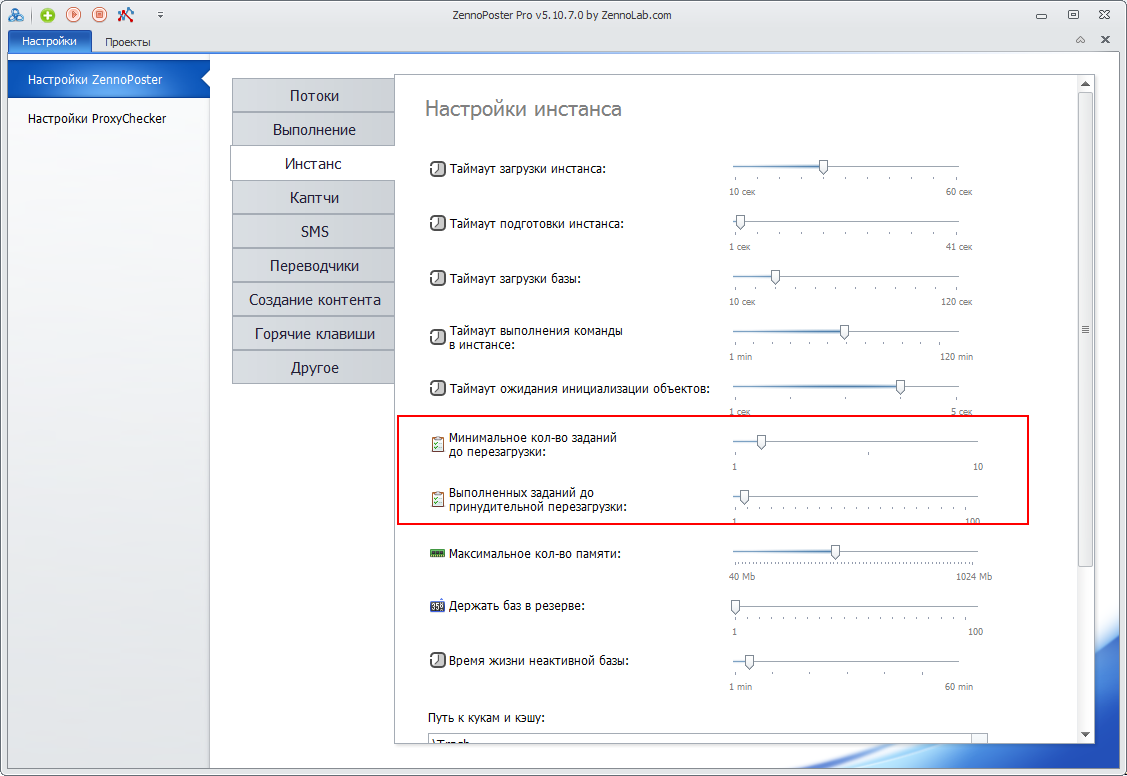

мне казалось, что инстанс для каждого потока уникальный и в новом потоке создаётся новый. Я не прав?)
Инстанс да, процесс зависит от настроек во вкладке: потоки => количество потоков в одном процессе.
А выделенные вкладки на картинке позволяют управлять, как часто надо перегружать процесс.
