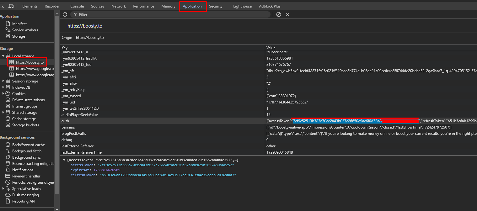

Конечно же, нам понадобится аккаунт boosty, а точнее наш access_token авторизации.
128440
И, казалось бы, можно уже работать, но есть нюанс, он будет периодически меняться и зашивать его в шаблон, который мы выкладываем в доступ - так себе идея, нам нужно контролировать происходящее, и при этом не заниматься перезаливами шаблона на хостинг, не дергать своих подписчиков обновлениями и т.д.

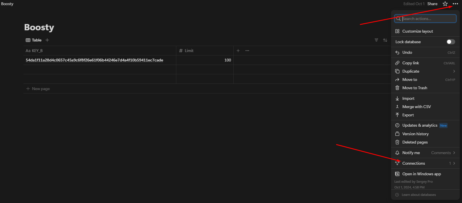

И так, создаем таблицу, в моем случае она зовется Boosty
128441
Как мы видим, тут всего два столбца - это токен авторизации и лимит циклов при бесплатном использовании шаблона.

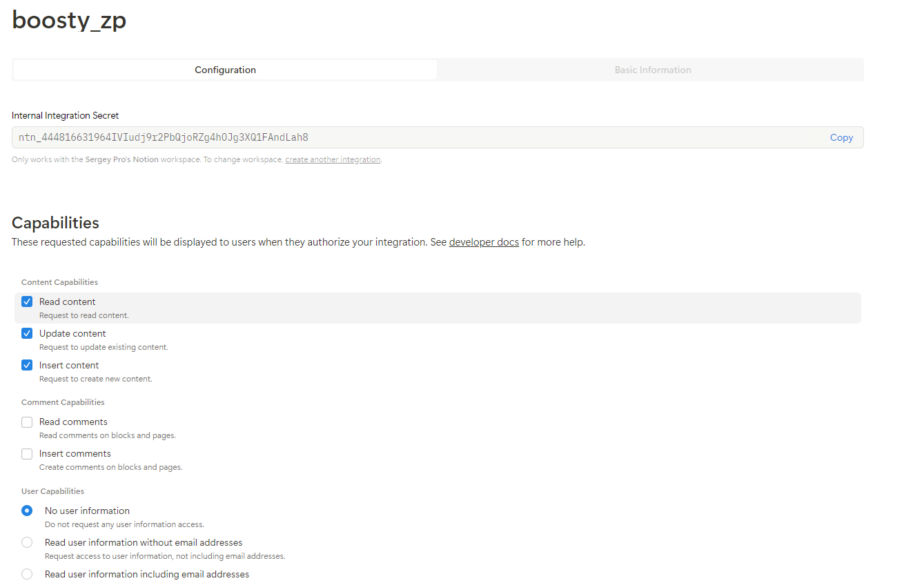

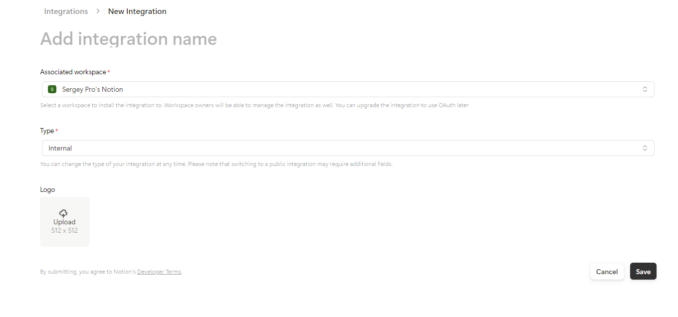

Теперь мы должны попасть сюда https://www.notion.so/profile/integrations и создать нашу интерграцию, с отдельный api ключиком.
128443
обязательно делаем тип internal

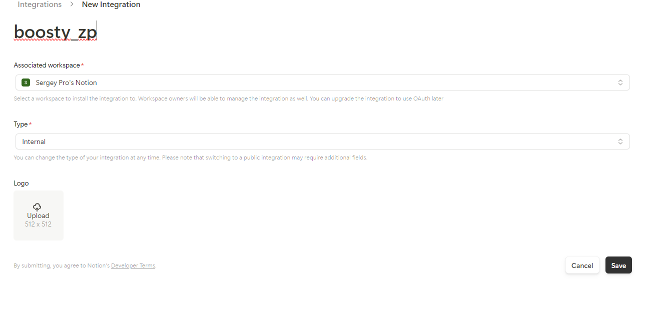

теперь настройки:
128444
нам достаточно только чтения, но если планируется какая-то запись из шаблона, то лучше добавить и апдейт. Это как раз на случай глобального счетчика выполнений или еще каких настроек.
Настроили, сохранили, скопировали токен, отложили..

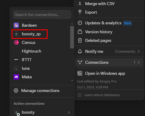

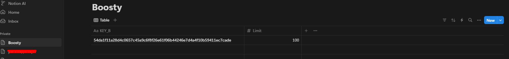

теперь нужно вернуться к табличке и настроить коннект:
128445
Выбираем тот ключ, который мы только что создали:
128446
С этого момента мы можем обращаться к нужной нам ячейке из своего шаблона и забирать токен авторизации(который, кстати, туда можно класть другим шаблоном, который мониторит его актуальность)

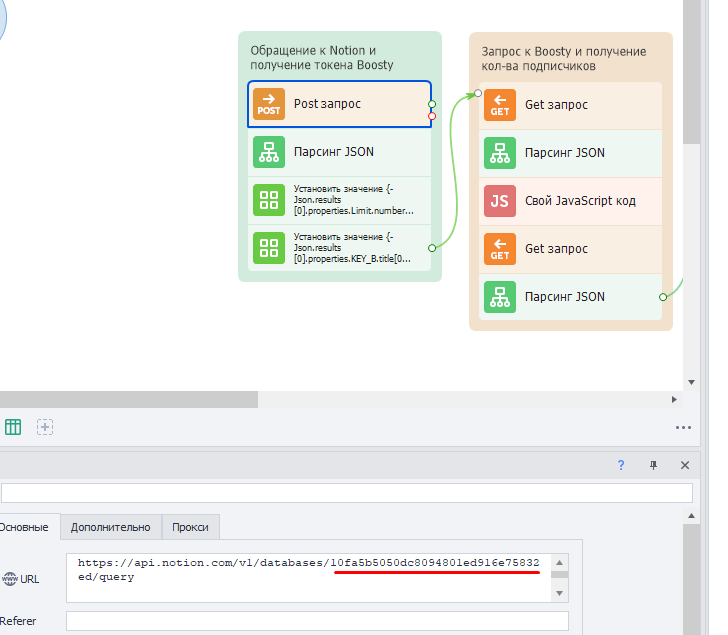

теперь мы берем из адресной строки id нашей таблицы:
128447
Заменяем на своё значение в шаблоне или организуем всё через переменные:
128448

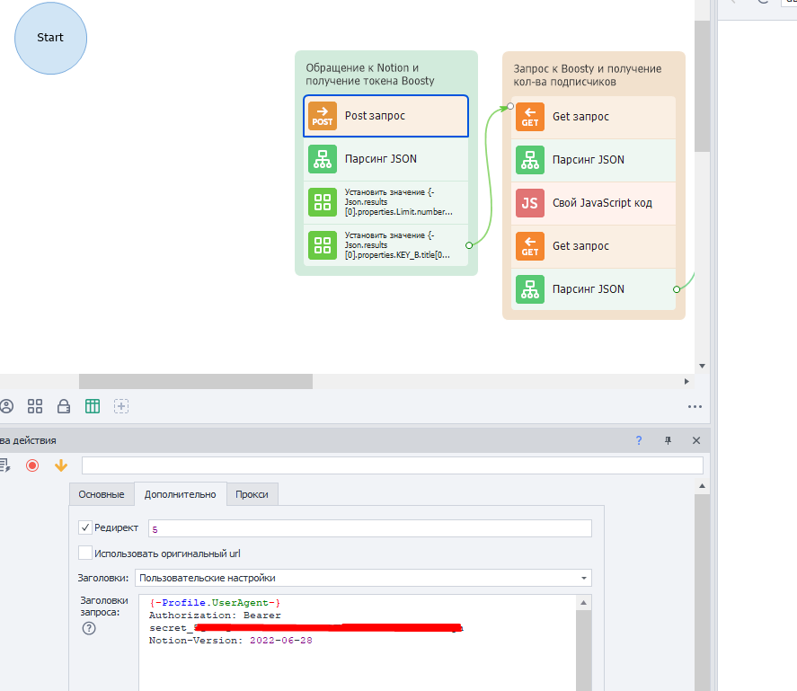

меняем в заголовках apikey notion на свой, или так же организуем все через переменные
128449

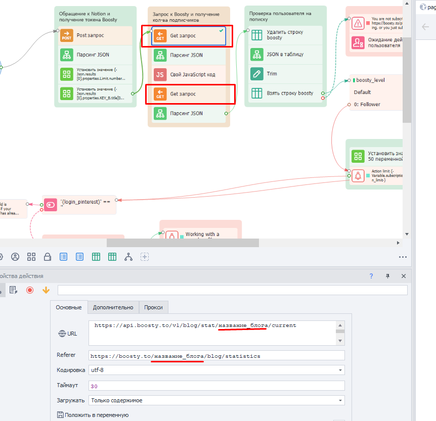

В запросах к boosty прописываем название своего блога
128450
Это единственное, что нужно зашить в свой шаблон, чтоб он постоянно имел доступ к авторизации на boosty, далее выстраивается логика получения количества подписчиков и поиск нужного нам значения. Теперь вы можете контролировать работу шаблона исходя из своих предпочтений в контексте статуса на boosty.
