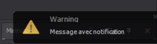

Здравствуйте, deskuznetsov и сообщество Zenno!
Благодарю вас за вашу бесценную помощь. С вашим советом мне удалось успешно интегрировать предупреждающее сообщение с оранжевым цветом в логи ZennoPoster, установив параметр видимости в true в следующем коде:
project.SendToLog("Warning", ZLog.Warning, true, ZColor.Orange);
Это работает идеально и соответствует моим ожиданиям в плане видимости в логах. Однако я хочу двигаться дальше и воссоздать функциональность блока "Уведомление" в ZennoPoster на C#. В частности, я бы хотел показывать уведомление Windows так же, как это делает блок с опцией "Показать уведомление Windows".
Стоит отметить, что я использую алиасы для минимализации моего кода:
using ZLog = ZennoLab.InterfacesLibrary.Enums.Log.LogType;
using ZColor = ZennoLab.InterfacesLibrary.Enums.Log.LogColor;
Эти объявления специфичны для моего использования, поэтому мне не нужно использовать обычную синтаксическую форму.
Я доволен тем, как я интегрирую сообщение в лог, но хотел бы понять, как использовать блок "Уведомление" для отображения также оповещения в окне уведомления Windows. Я приложил скриншот с типом уведомления, который хотел бы генерировать через скрипт C#.
Не могли бы вы подсказать, где я могу найти подробную документацию по блоку "Уведомление" или дать указания о том, как конвертировать эту функцию в код C# для ZennoPoster?
Заранее благодарю за всю помощь, которую вы сможете предоставить для дальнейшего улучшения моего скрипта.
