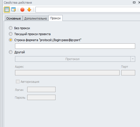

Здравствуйте!
Не могу понять, как работает такая конструкция:
1. В настройках проекта - "Не использовать браузер"
2. Сам проект построен на стандартных инструментах (блоки GET и POST-запросов), снипеты НЕ используются.
3. Запросы должны выполняться через прокси
4. Сами прокси живые, берутся из проверенного файла (обновление - через каждые 10 минут), вперемешку элитные HTTPS и SOCKS5 (работа с Твиттером), формат записи: http://proxy:port и socks5://proxy:port
5. Выставляю прокси через блок "Настройки браузера"
6. В блоке GET/POST выставляю "Текущий прокси проекта"
Это "кагбэ" работает, но только через HTTPS и с очень маленьким процентом успеха, а через SOCKS5 сразу отлуп запросов.
В субботу Твиттер чего-то там у себя опять подкрутил, и количество успешных запросов сильно упало.
ВОПРОСЫ:
Это корректно?
Или при отключенном браузере работать не должно в принципе?
Что посоветуете? Сниппеты C#?
Что работает быстрее в C#: нативный метод HttpWebRequest или зеннолабовский HttpGet/HttpPost? (там, где прокси не нужны)
И не по теме (но свербит): А что, текущая версия ZP теперь РЕАЛЬНО работает только в режиме: 1 лицензия - 1 запущенный ZP? (Раньше можно было запустить сразу на 3 машинах)
есть таска уже закрытая по поводу проблем использования прокси из профиля в экшене GET
поправили, новый билд будет на след. неделе.
по идее будет работать, если использовать не прокси профиля, а вручную в экшене прописывать проксю или переменную с проксей.
Но сейчас там нет поля единого, тоже не очень удобно. в следующем билде будет так: http://i.gyazo.com/b16b48fa564d6437f03c4d76a31968a7.png
И не по теме (но свербит): А что, в текущей версии ZP теперь РЕАЛЬНО работает только в режиме 1 лицензия - 1 запущенный ZP? (Раньше можно было запустить сразу на 3 машинах)

1. Пока ждал, попробовал снипеты C#... ПОНРАВИЛОСЬ! :D Так что прокси в экшене уже не слишком актуально... Хотя, все-равно надо - спасибо!..
2. Открытый вопрос: Что быстрее работает - нативный метод HttpWebRequest или зеннолабовский HttpGet/HttpPost? Или примерно одинаково?
3. Свербит:
Я в курсе, сам был шокирован, когда "фокус удался". Это было "пасхальное яйцо", которое пофиксили?
вы просто браузер отключите в настройках проекта. тогда все будет очень быстро. я не думаю что методы различаются на сколь угодно значительное время.
Да.
Естественно, браузер отключен, ради этого и затевалось...
Все вопросы сняты, спасибо за ответы!
Успехов всем!
