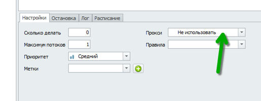

В самом постере под окном с заданиями есть строка - использовать прокси
У вас внутренний цикл в проекте на выполнения или 1 выполнение = 1 отработка шаблона?
Нашел только [без прокси].
Пока не знаю. Но скорее всего 1 выполнение = 1 отработка шаблона. При втором выполнении надо уже с другим прокси. А еще как отдельной ветви можно задать прокси, чтобы автоматом брало из proxy checker.

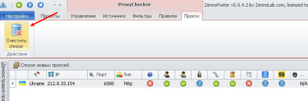

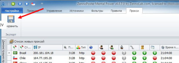

Как сохранить живые прокси из чекера в файл? имею вот такую картинку чекера у себя:
она несколько отличается от того скриншота, что идет к программе ZennoPoster:
Такой функции в программе сейчас нет. Для экспорта и сборки отдельных прокси листов, которые можно юзать с другим софтом, продается отдельный проксичекер.
Для внутреннего пользования в шаблонах используестя встроенный.
