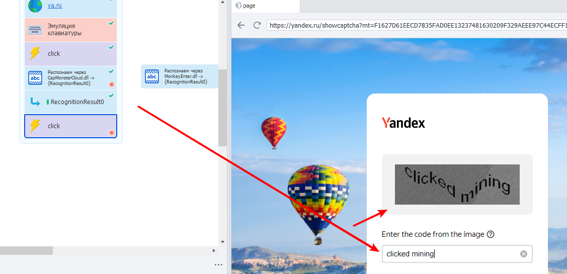

Можно ли как-то проходить Яндекс капчу такого типа в project maker?
96468
методом тыка пробовал использовать rucaptcha и capmonster, но не получилось

Можно ли как-то проходить Яндекс капчу такого типа в project maker? Посмотреть вложение 96468
Судя по скрину, тут нужно картинку отправить на распознавание.
Попробуй на неё ПКМ, дальше "Это капча".
Подробно в этой статье написано.
Да, но не кубиком решения Рекаптчи2.
Это обычная каптча. В предыдущем сообщении - правильно подсказано.

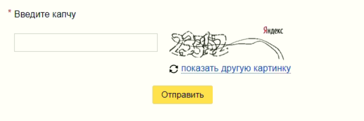

Подскажите, как эту решить?
22 800
10 219
По картинке каптчи кликаете прав. кн. мыши и в контекстном меню выбираете пункт "Это каптча", затем тоже самое по полю ввода ответа и выбираете пункт "Поле для результата...". В справке подробнее: https://zennolab.atlassian.net/wiki/spaces/RU/pages/534053026

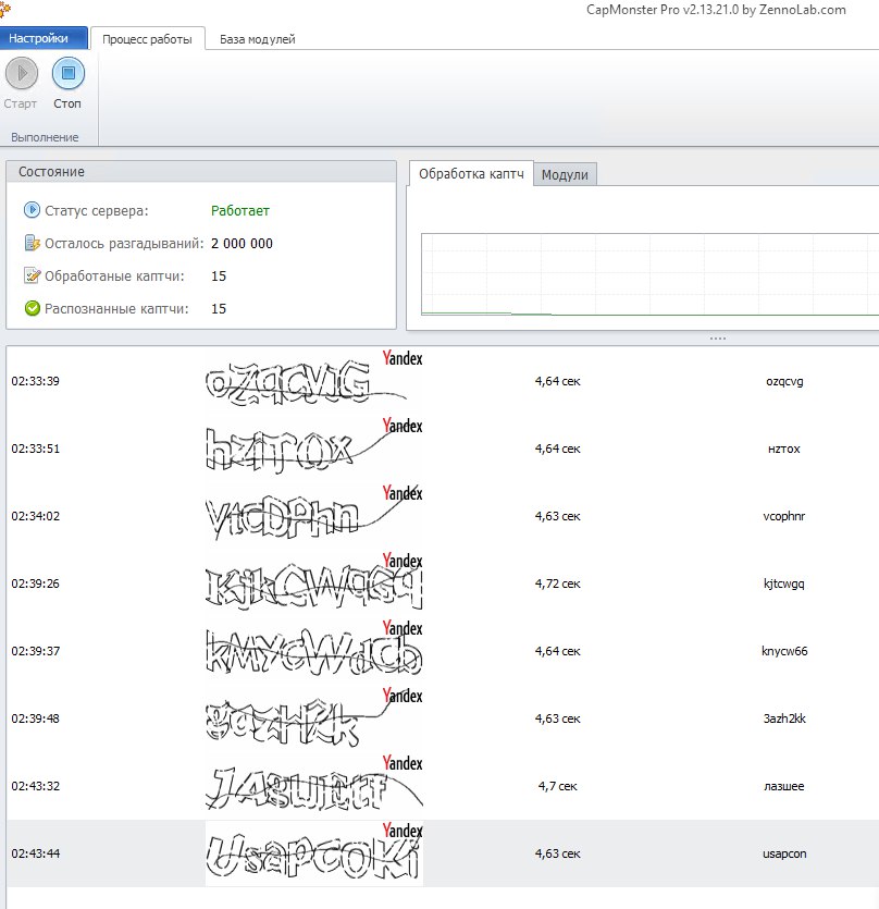

А как вот это вот лечить? или такие каптчи не работают от яндекса?
99366
22 800
10 219
Работают.
Просто автоопределение для них не срабатывает и они направляются на универсальный модуль, который не знаком с этими каптчами, в этом случае нужно отправлять конкретно на модуль yandexwave.

А где модуль выбирается, я и в проджекте не нашел и в личном кабинете,
P.s вот кому надо нашел https://zennolab.atlassian.net/wiki/spaces/APIS/pages/187006977/CapMonster+Cloud+ApiKey

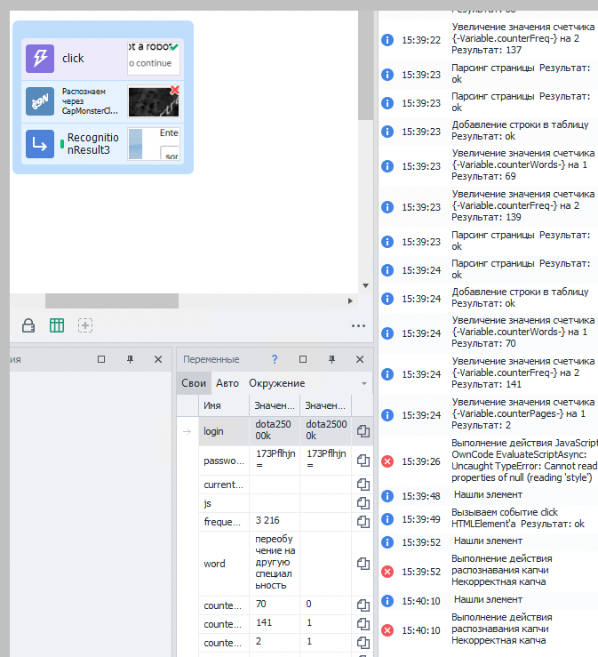

100616

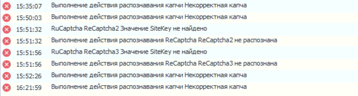

Пытаюсь решить каптчу как на примере выше, с любой антикапчей (рукаптча, капмоснтер клауд) ошибка: "Выполнение действия распознавания капчи. Некорректная капча", "Это каптча!" жму на картинку с каптчей, вроде правильно, раньше обычные каптчи в других сервисах решались нормально.
22 800
10 219
Попробуйте проверить в приложенном проекте.
Сначала мучаем я.ру запросами поисковыми, достаточно быстро должна появиться смарт-каптча яндекса с последующей волновой каптчей яндекса. Попробуйте посмотреть/позаимствовать настройки кубика распознавания или скопировать его в свой проект.
