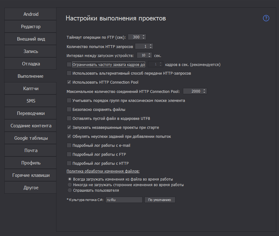

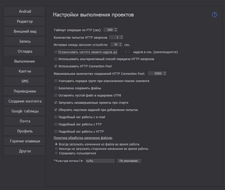

Для игр лучше использовать разрешение экрана 720*1280(240dpi), т.к. чем меньше разрешение тем лучше для поиска нужных пикселей. Также обращу внимание, что нужно убрать галочку "Ограничивать частоту захвата кадров" во вкладке "Выполнение" в настройках ZennoDroid, как на скрине ниже.
