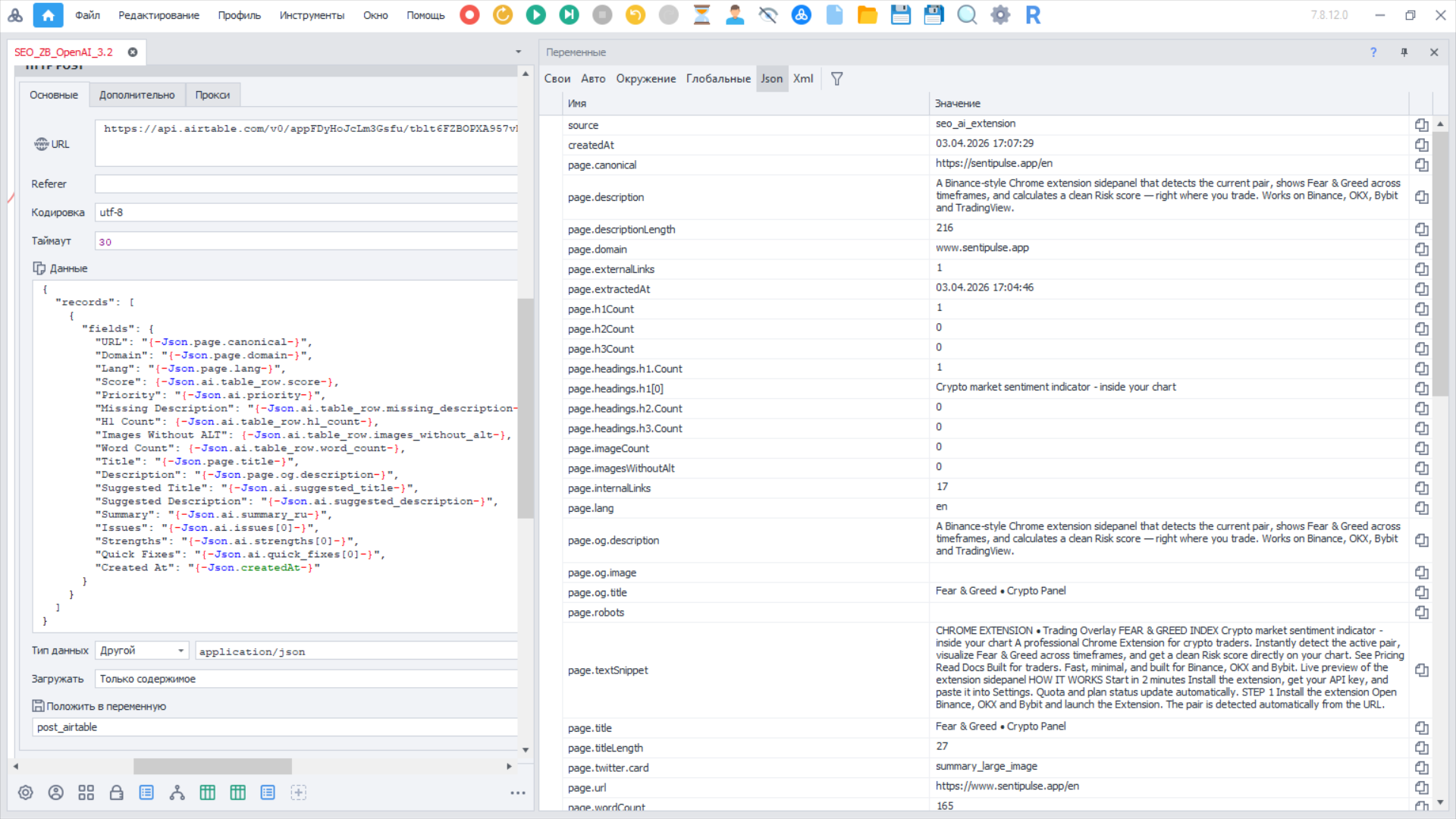

В этой статье хочу показать один из рабочих подходов, который я использую для анализа сайтов с помощью браузерного расширения, ZennoBrowser, ZennoPoster и инструментов искусственного интеллекта.
Идея этого решения заключается не просто в том, чтобы “посмотреть страницу” или получить с неё отдельные данные. Основная задача — выстроить удобный процесс, при котором можно последовательно анализировать сайты, обрабатывать результаты и сохранять их в структурированном виде для дальнейшей работы.
Такой подход особенно полезен, когда нужно не разово изучить один сайт, а системно работать с конкурентами, собственными проектами или SEO-задачами, где важны скорость, повторяемость и удобство хранения результатов.

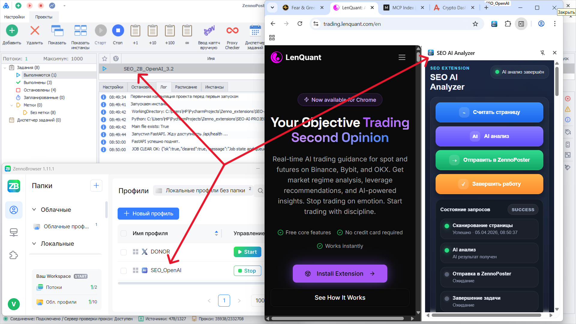

Общая логика работы шаблона
Работа шаблона начинается с запуска инстанса ZennoBrowser, в котором уже заранее установлено нужное расширение. Параллельно запускается серверная часть проекта, обеспечивающая корректную работу всей логики.
141036
После этого можно в удобном режиме работать с вкладками браузера и последовательно анализировать как сайты конкурентов, так и собственный сайт. По сути, шаблон позволяет вести работу в полуавтоматическом режиме: открывать нужные страницы, запускать анализ и получать результат без необходимости каждый раз вручную повторять одни и те же действия.
Работа продолжается до тех пор, пока не будет нажата кнопка «Завершить работу». После этого шаблон корректно завершает выполнение и одновременно останавливает серверную часть.
Такой формат удобен тем, что весь процесс находится под контролем: можно спокойно работать с серией сайтов, не перезапуская постоянно отдельные элементы вручную.

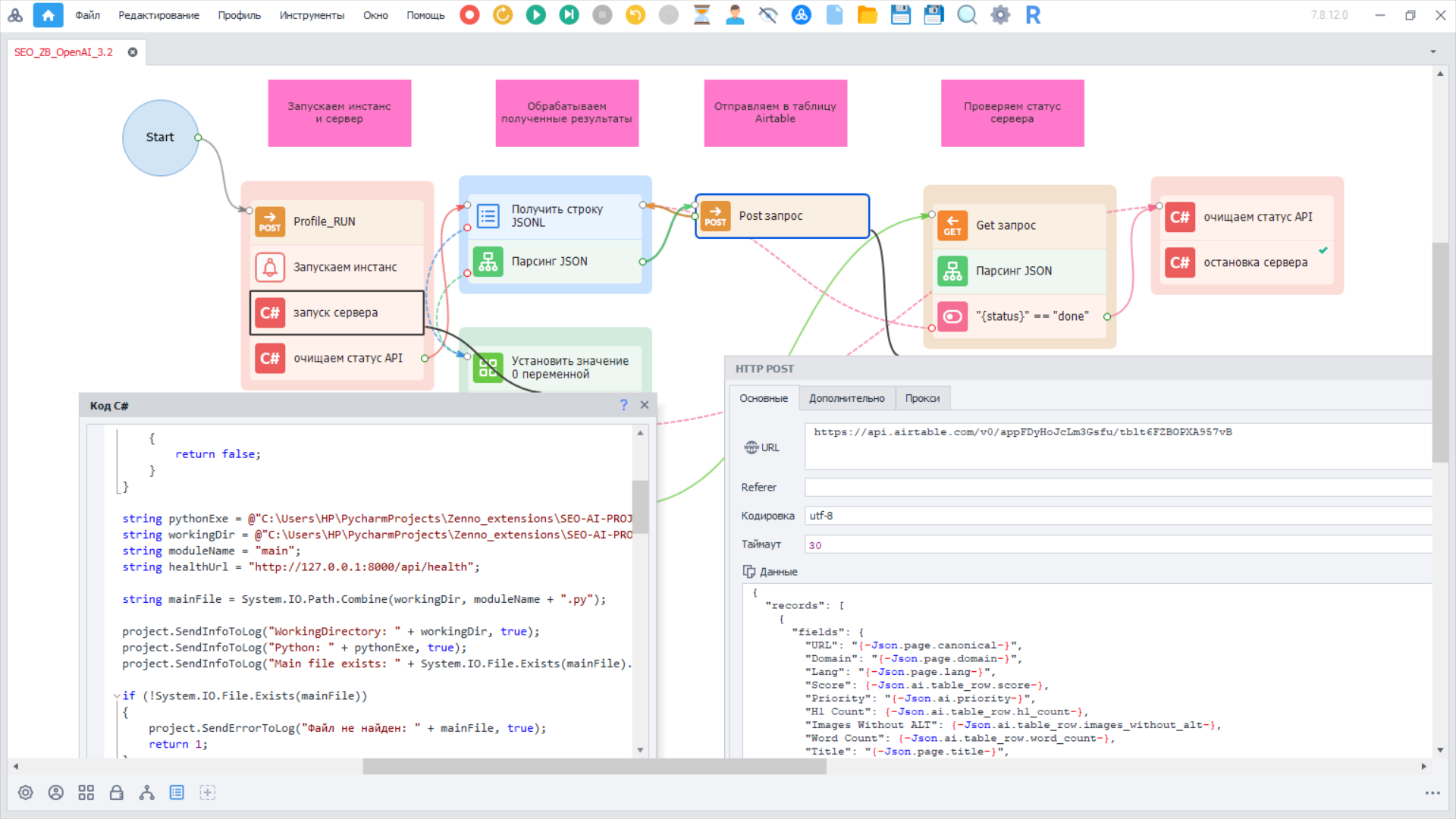

Внутренняя логика проекта
Если говорить простыми словами, то внутренняя часть шаблона выступает в роли центрального управляющего узла, который объединяет между собой все основные процессы.
Именно здесь выстраивается последовательность действий: запуск окружения, передача данных между компонентами, управление обработкой результатов и координация всей цепочки анализа.
141030
То есть шаблон в данном случае — это не просто набор отдельных блоков, а фактически мозг проекта, который связывает расширение, браузер, серверную часть и последующую обработку данных в единую рабочую систему.
Именно такой подход делает решение удобным для практического использования, а не просто демонстрацией отдельных технических возможностей.

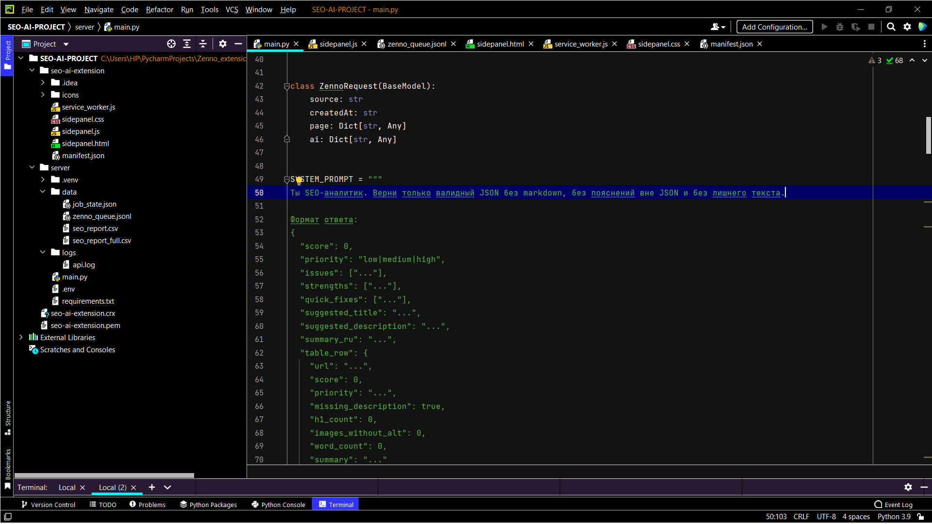

Роль серверной части
Отдельную важную роль в проекте играет сервер, к которому обращается шаблон. Он написан на Python и отвечает за взаимодействие между расширением и инструментами искусственного интеллекта.
Серверная часть принимает входящие данные, обрабатывает их, формирует запросы и возвращает уже подготовленный результат обратно в систему.
141031
По сути, именно она связывает пользовательскую часть и интеллектуальную обработку в единый процесс.
Кроме того, именно здесь задаются:
  • логика обработки запросов,
  • структура взаимодействия с искусственным интеллектом,
  • промпты,
  • и формат итоговой выдачи ответов.

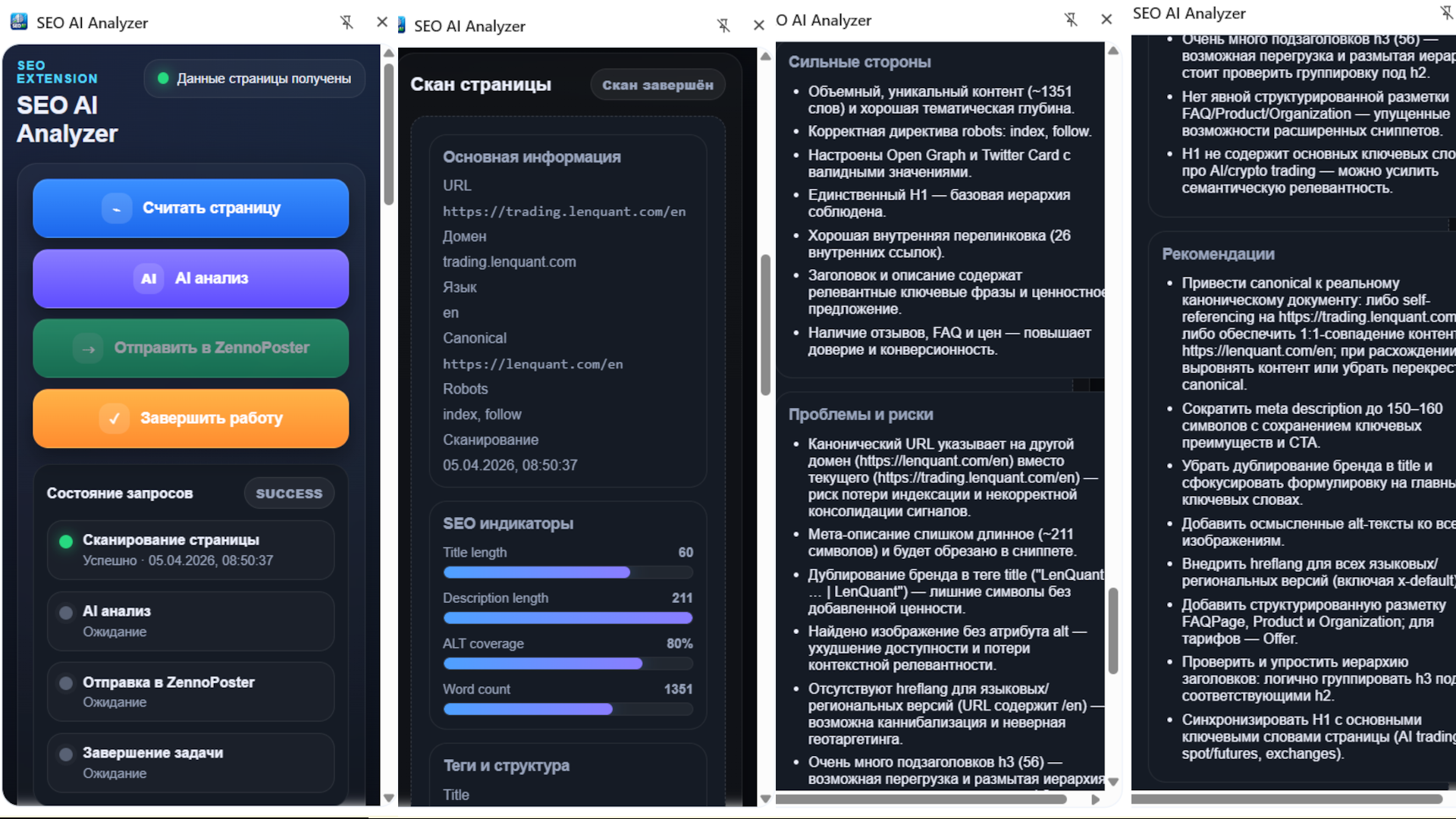

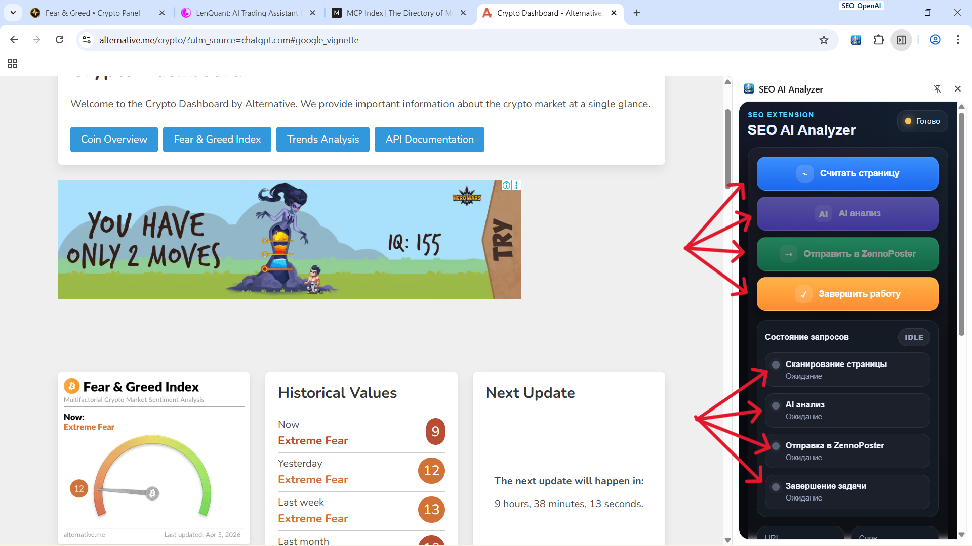

Как работает расширение
Основная практическая часть начинается с работы самого расширения.
Когда нужная страница открыта в браузере, расширение анализирует её содержимое и получает те данные, которые нужны для дальнейшей обработки. Это могут быть как отдельные текстовые элементы, так и более общая информация, связанная с содержанием или структурой страницы.
141032
После этого данные возвращаются в формате JSON, что удобно для дальнейшей технической обработки. Такой формат позволяет легко передавать информацию между компонентами системы и использовать её в автоматизированных сценариях.
Далее полученные данные проходят промежуточную обработку и отображаются в более удобном для восприятия виде, чтобы результат был не просто техническим, а действительно полезным в практической работе.

Что даёт такой анализ
После обработки результата в интерфейсе расширения отображается уже готовый ответ на запрос — в более удобной и понятной форме.
Это важно, потому что итоговая цель проекта заключается не просто в автоматическом сборе данных, а в том, чтобы получать практически полезную информацию, пригодную для дальнейших решений и работы.
Искусственный интеллект в данном случае помогает:
  • выявлять сильные стороны страницы,
  • показывать проблемные моменты,
  • подсказывать, что именно стоит улучшить,
  • и на что стоит обратить внимание в первую очередь.
Таким образом, мы получаем не просто “технический отчёт”, а более полезный аналитический результат, который можно использовать уже в реальной SEO-работе.
Передача результатов в ZennoPoster
После того как данные обработаны и приведены в удобный вид, они могут передаваться дальше в ZennoPoster.
Информация поступает в шаблон в формате JSON, после чего обрабатывается стандартными средствами ZennoPoster и может использоваться уже в рамках дальнейшей автоматизации.
141034

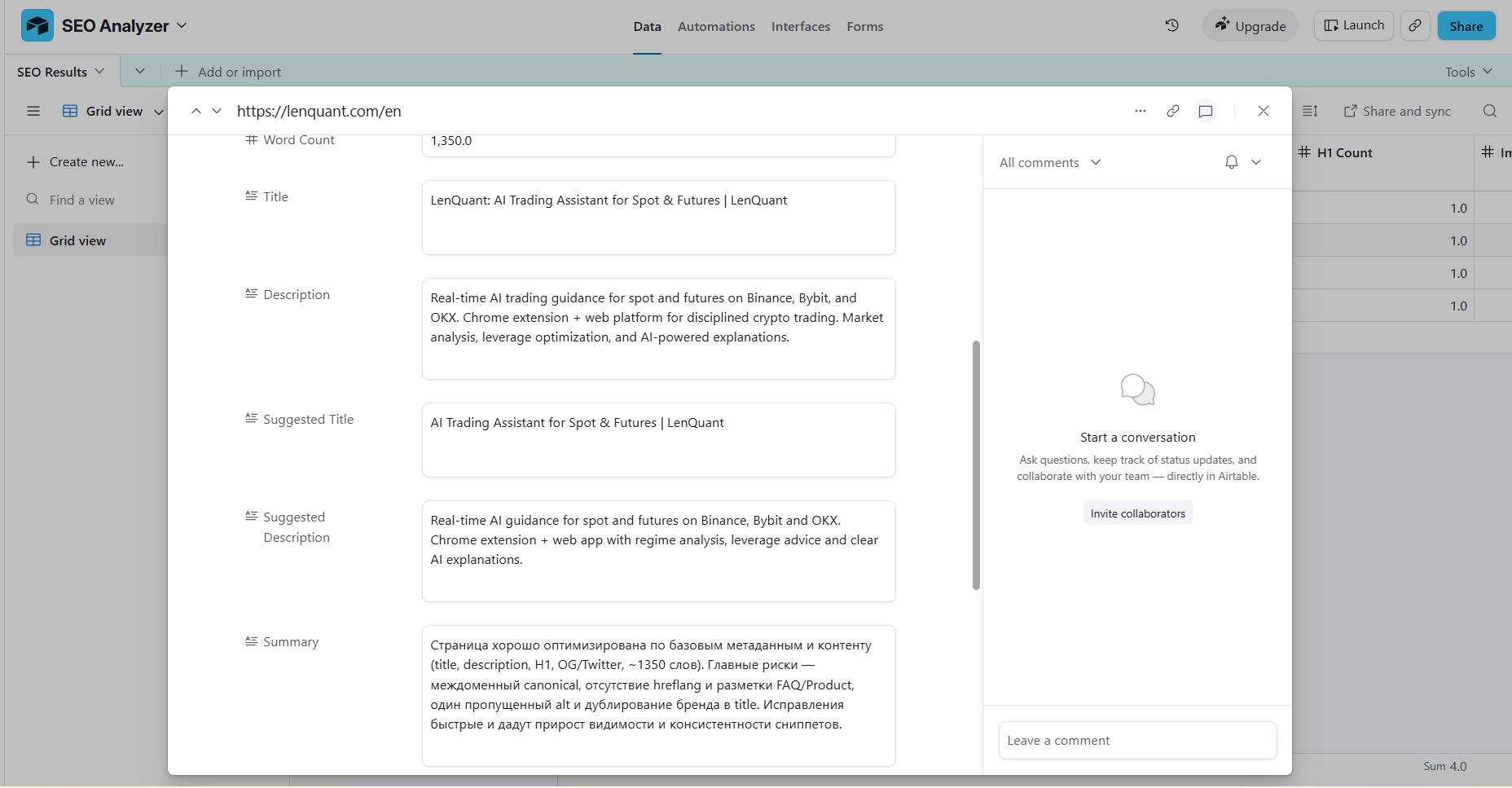

Почему результаты выгружаются именно в Airtable
Финальный этап всей цепочки — выгрузка обработанных данных в заранее подготовленную таблицу Airtable.
Я выбрал именно этот вариант не потому, что он единственно возможный, а потому что в моём случае он оказался наиболее удобным для практической работы.
141035
Airtable хорошо подходит для таких задач, потому что позволяет:
  • удобно структурировать информацию,
  • хранить её в понятном виде,
  • быстро ориентироваться в результатах,
  • и при необходимости формировать наглядные отчёты.
По сути, это уже не просто место хранения данных, а удобная рабочая среда, в которой можно продолжать анализ, сортировать результаты и использовать их в дальнейшем.
