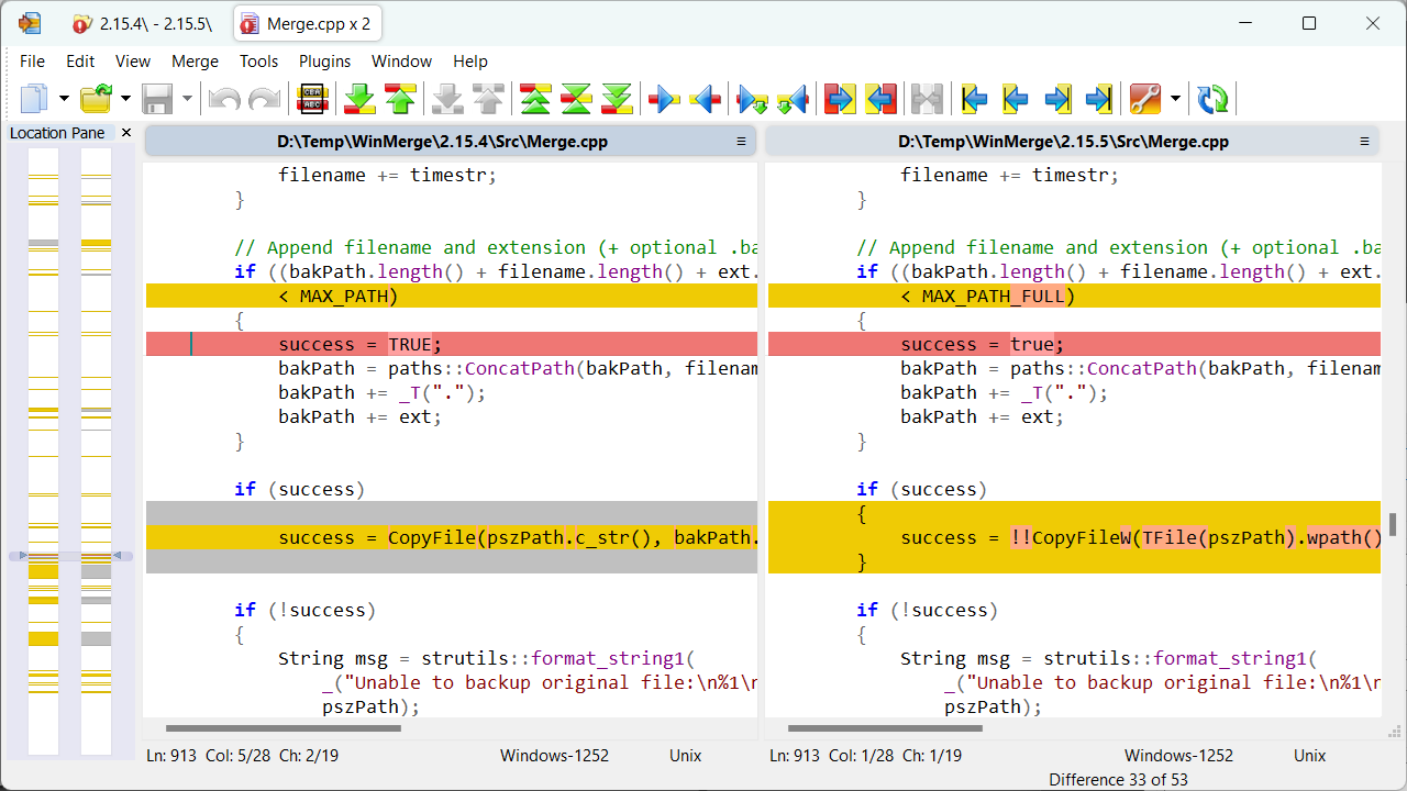

А про сравнение файлов - прожка WinMerge из OpenServer ( http://winmerge.org/about/?lang=ru )
И еще рекомендуют TextDiff. Не пользовался, ею еще, вроде, и папки на содержимое удобно сравнивать ( http://www.angusj.com/delphi/textdiff.html )
