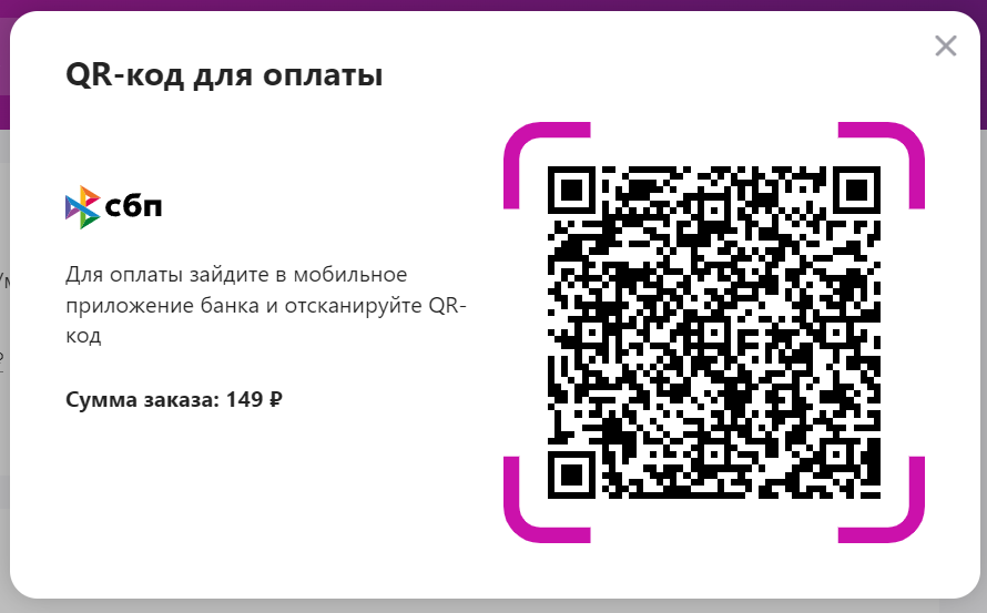

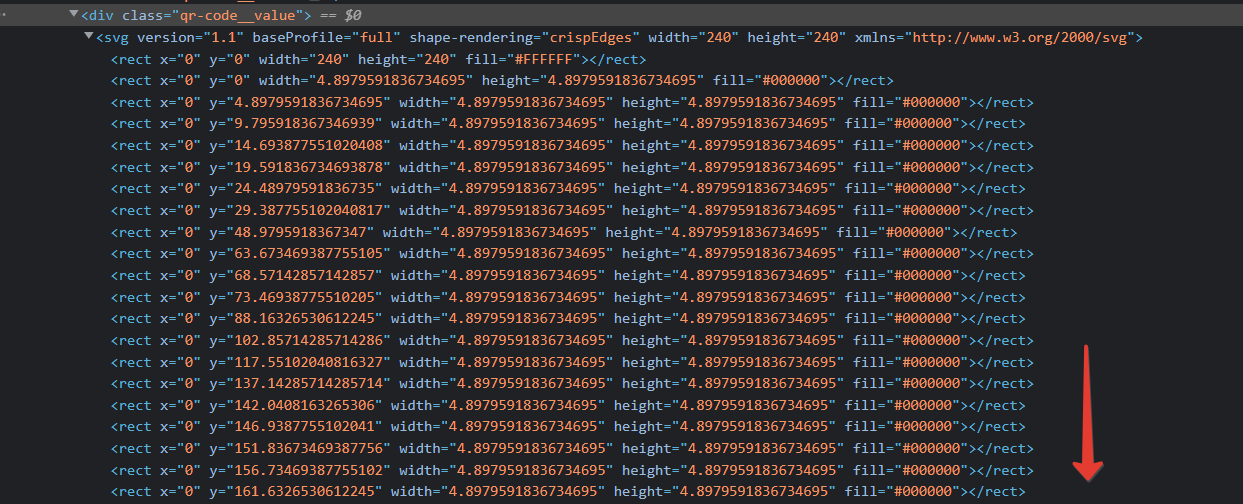

А как работать вот с таким кодом.. тоесть QR код конечно отрисовывается.. но имеет во такой код:
104103
Визуально
104104
Вариант сделать скрин понятен. а вот прям сразу.. с корабля на бал... без "посредника". если варианты ? Если конкретно то это WB
Визуально

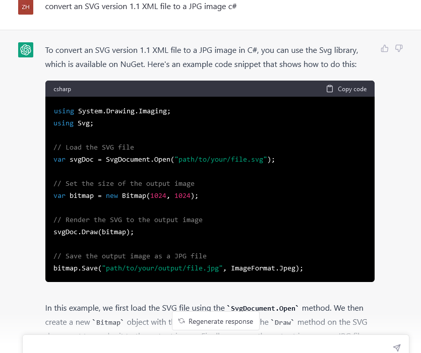

    54,6 KB · Просмотры: 325

а в какой строке это в ссылку преобразовалось ?
идея была преобразовать svg -> text(информацию с qr кода) без сохранения jpg на диске.
ссылка:
финал должен быть что то типа такого
https://qr.nspk.ru/BD10058OQ7H61FU8S0VGS8VQLNUAC4?type=02&bank=100000000007&sum=14900&cur=RUB&crc=E572
ссылка:
В какой текст вы о чём?
Из кода парсите svg xml а дальше делаете с битмап что хотели или QR рисуете или раскодируете QR и получаете ссылку.

Ваш вопрос: "А как работать вот с таким кодом.. тоесть QR код конечно отрисовывается.. но имеет во такой код: "
Ответ на такой вопрос: "парсите svg xml размер 240х240 и конвертируете в битмап или картинку, а далее получившийся qr приводите в урл адрес"
Теперь ваш черёд, что хотите Вы? На вопрос, как работать с таким кодом я ответил.
Фух. родили, наконец то. Я то уж подумал что у вас у одного доступ к chatGPT и вы хвастаетесь... теперь более менее понятно.
Собственно решение(проектик) уже подкинули готовое с подробными объяснениями с личку. За что спасибо огромное.
Ещё раз спасибо кто подкинул рабочие решения, теперь аж целых 2.
