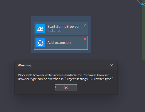

Через кубик расширений выдаёт ошибку:
Executing action WebBrowserExtensionsof Extension are supported only in Chromium browser engine site:zennolab.com
Эта ошибка означает, что в настройках текущего проекта выбран другой тип браузера (вероятнее всего, CEF), а установка расширений технически поддерживается только на полноценном движке Chromium.
Спасибо за ответ!
Это всё понятно, но движок зеннобраузера хромиум ведь. И в проекте так же хромиум стоит.
Последовательность проекта:
1. Без браузерный запуск
2. Запускается инстанс зеннобраузера (хромиум)
3. Добавляю расширение но выходит эта ошибка.
С обычным хромиум инстансом всё ок.

Штатный функционал Зеннопостера с расширениями, к сожалению, пока не предназначен для режима Интеграции Зеннобраузера. Планируется в последующих версиях Зеннопостера решить это. А пока вы можете работать средствами Зеннобраузера, в нем есть механизм 'Пресетов', в которых вы можете заранее создавать наборы расширений, подключать их к профилям в ЗБ и работать в Зеннопостере с профилями и расширениями. В Справке есть видео по Пресетам: https://docs.zennolab.com/zennobrowser/introduction/zennobrowser-video-course

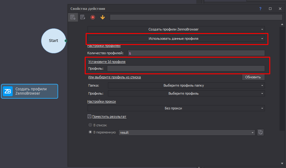

Здравствуйте,
Данный кубик работать только с браузером ZP Chromium. Для работы с расширениями в ZB есть свои инструменты: Менеджер пресетов.
Если вам нужно создать новый профиль ZB с расширением через ZP. Вам нужно воспользоваться профилем донором.
Вы сначало в ZB создаете профиль со всеми нужными настройками и пресетами, где уже есть нужные расширения. Затем в кубике ZP выбираете настройку создать профиль используя данные профиля и подставляете ID донора.

Спасибо, разобрался.
Возможно ли вывести менеджмент .crx расширений в пресетах на АПИ? Былоб отлично.

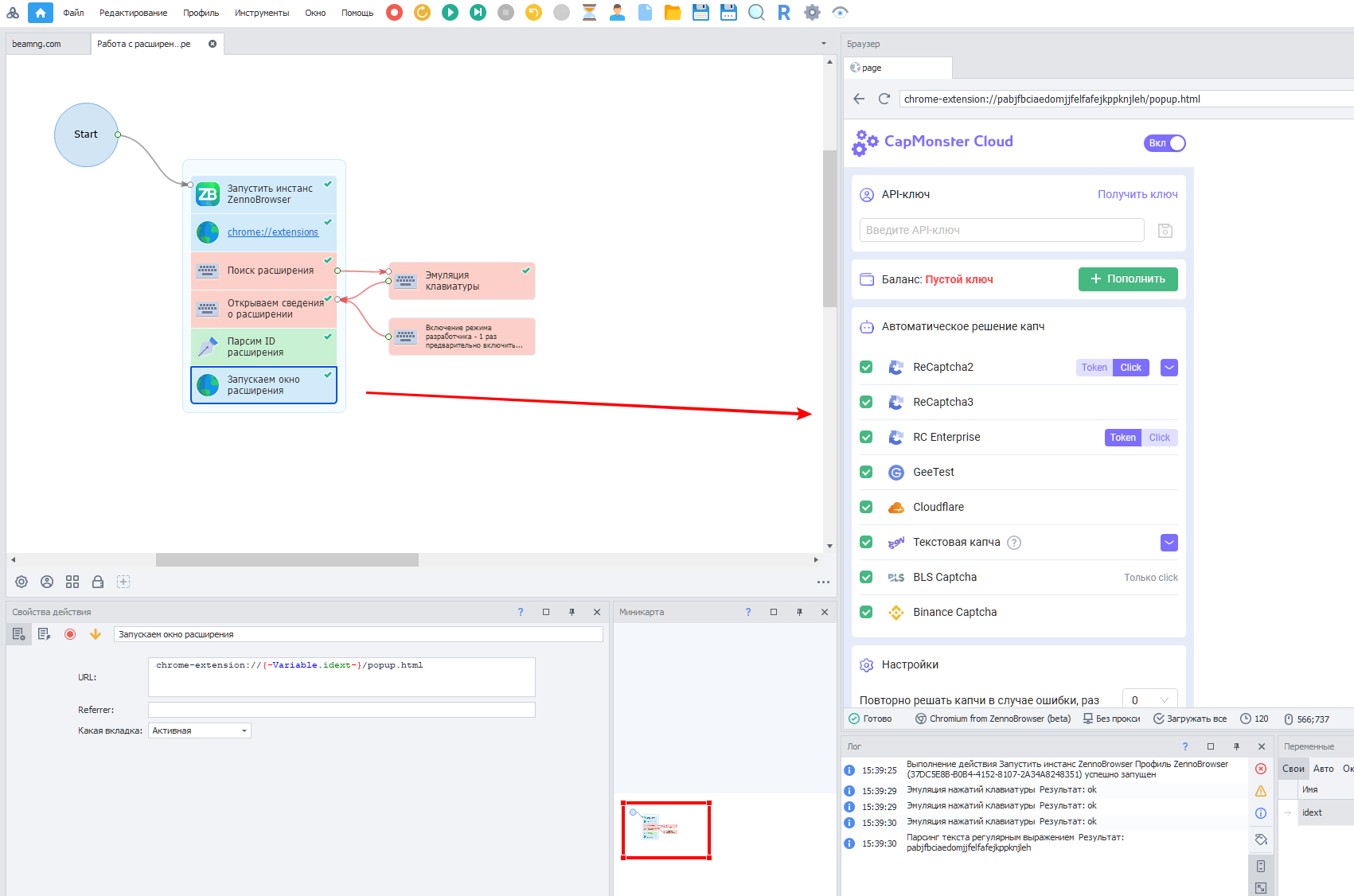

С кликами всё понятно, но совершенно не понятно, как вызвать окно расширения, что бы эти клики сделать?
По моему по URL Расширения можно делать.
Да в теории управлять можно если открыть веб интерфейс по ссылке chrome-extension://pagbalioeecbpclflgoopepkenhmkhla/popup.html
Остаётся вопрос, как получить id расширения?
Можно попробовать спарсить с панели управления расширениями, которую можно вызвать урлом: chrome://extensions/
Я проверил, ID расширения вроде не меняется если подгружать пресет. Так что в теории его достаточно получить 1н раз.
Реакции: Sergodjan
Да, если так.
Но иногда оно может меняться.
Тогда вот такой способ открытия окна расширения может помочь.
141593
